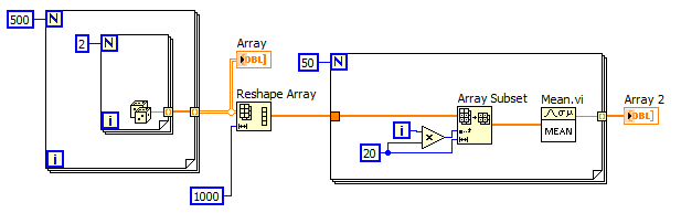

habe ein 2D Array mit 1000 Werte. Jetzt möchte ich die Werte Mitteln und zwar so, das immer 20 Werte gemittelt werden
und der Gemittelte wert in ein Array geschoben wird.
Andreas
28.01.2016, 10:26
RE: Messwerte Mitteln
Wie sind die 1000 Messwerte auf das 2D-Array verteilt?
28.01.2016, 10:32
Mr. Bean Offline
Beiträge: 6
Registriert seit: Dec 2014
pro spalte 500 Werte
28.01.2016, 10:37 (Dieser Beitrag wurde zuletzt bearbeitet: 28.01.2016 10:39 von jg.)
Aha, und jetzt möchtest du immer über einen Block von 2x10 10x2 Werten mitteln?
28.01.2016, 10:39
Mr. Bean Offline
Beiträge: 6
ja genau.
28.01.2016, 10:44
Dann z.B. so:
28.01.2016, 10:58
Mr. Bean Offline
Beiträge: 6
super funktioniert !
danke !
