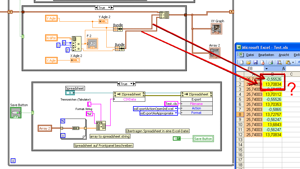

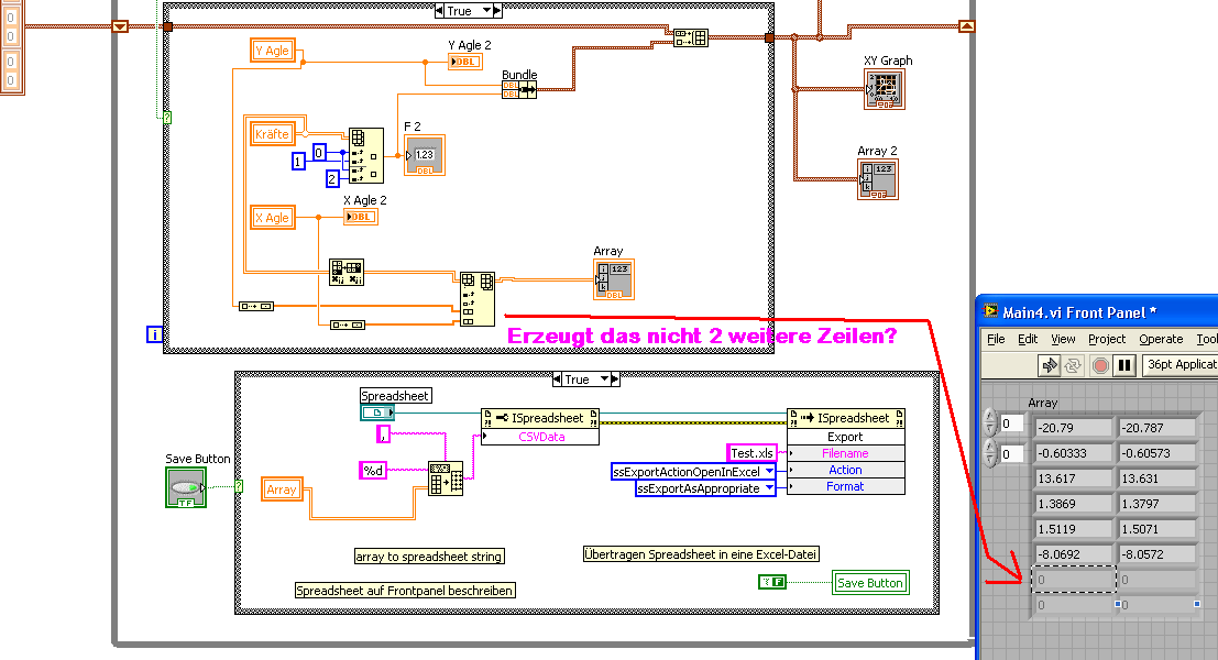

Messwerte eintragen nach fixen X-Segmenten
Vielen Dank Thorsten :-D ich renn gleich in keller und schau nach was da bei dir feines drin ist.
Ich habe in der zwischenzeit weiter rumprobiert und bin gerade an dem Punkt angehalten, wie auf dem jetzigem JPG zu sehen ist.
Hier versuche ich das Array um zwei "rows", sprich Tabellenzeilen, zu erweitern. Allerdings bleiben die Felder leer, wo mein roter Pfeil diesmal hinzeigt.
Ich habe auch gleich mal das Programm mit angehangen in meinerlv85Version, auch wenn glaube keiner was richtig mit anfangen kann und lade die andere Version in den Post davor noch mit ran, falls das geht.
Danke schonmal Thorsten!
So ganz nebenbei noch, sollte ich lieber für jede einzelne Frage einen neuen Thread aufmachen? Ich weiss nciht sorecht wie ich mich richtig verhalten soll.., nicht dass ich was falsch mache.
Nochmal das Programm zur aktuellen Version zu diesem Post hier:
' schrieb:Und zwar, ist es möglich die Datentypen zu Verbinden, wo in meinem angehangenLv85_img. PNG -Bild das rote Fragezeichen ist.
in Versionlv85LabVIEW 8.5.1 eng/deutsch
Sonstige .vi  Maingraph3_LV85.vi (Größe: 104,06 KB / Downloads: 167)
Das hat super funktioniert Thorsten, danke! Ich versteh noch nicht den Unterschied so richtig zwischen ARRAY und CLUSTER.
Ich weiss, ist ein wenig viel jetzt 2 Fragen (einmal hier in Post #14 und im Post #12) aufeinmal mit dem post weiter oben und diesem hier, aber warum packt er mir hier in die Exceldatei immer erst den wert von sensor 1 und dann von sensor 2 und dann alterniert es immer abweschelnd zwischen den Beiden Sensoren, wieso hat nicht jeder seine eigene Spalte?
Details im Bild zu erkennen, für den Fall der Fälle das VI alslv85mit im Anhang.
Danke sehr.
Sonstige .vi  Maingraph3b_LV85.vi (Größe: 122,03 KB / Downloads: 178)
Jemand einen Tipp was ich da falsche mache? Wahrscheinlich versteh ich die Funktionsweise nicht richtig von dem Array-zusammenfügen (build array)?
Oh nein, Danke für den Hinweis Jens ^^ ich würd den Post sofort wieder löschen ^^
Also ich habe herausgefunden, wieso dass immer abwechselnd die Werte im Graphen wie auch in der Excel Tabelle plottet. Es liegt daran, dass es nur ein single Plot ist. Wenn ich mehrere Werte im Graphen und Exceltabelle haben möchte, muüsste daraus ein Multiplott werden, richtig soweit?
Wenn ich jetzt nach dem Example der LabVIEW Hilfe daraus aber ein multiplott erstelle und die rose Signallinien habe, bekomme ich es dennoch nicht in einen Graphen oder ähnliches. Ich bastel mal fleißig weiter und bitte nehmt es mir nicht übel, es tut mir sehr leid.
Danke für jede Hilfe eurerseits!
24 Stunden sind rum :-D ich bin aus dem SchneiderWink
Also das Programm ist so gut wie fertig, ich habe halt nur noch die zwei kleinen Probleme. Ich hätte gerne alle 6 Kräfte im Multi-Plot, leider reiht er sie mir untereinander abwechselnd auf, wie in Bild "fortschritt3b".
Das zweite Problem ist, das zusammensetzen des Arrays in Bild "fortschritt4", was glaub ich kein komplizierter Fehler ist? Ich füge hier doch meine zwei weiteren Werte mit in das Array dazu, oder? Ich weiss dennoch nicht woran es liegen kann.
Ich weiss, es sind auch ganz andere Fragen als zum Thema, sollte ich lieber jeweils einen neuen Thread aufmachen?
Falls jemand Tipps hat, Danke ich schonmal im Vorraus und wünsche allen schonmal ein schönes Wochenende.
Habe jetzt, zum besser werkeln, mal alles was nicht zur Frage gehört gelöscht und es so klein wie möglich gekürzt, die Fragen sind noch die selben wie in meinem Posts zuvor, die VI´s inlv85habe ich jetzt hier mit Angehangen. Freue mich über jede Hilfe und Berichtigung wenn ich die Benutzung einiger Funktionen falsch verstanden habe, ich bin noch ganz frisch im LabView.
Hier die VI´s im LabView 8.5.1 deu/eng:
Sonstige .vi  Main3b.vi (Größe: 37,88 KB / Downloads: 176)
Sonstige .vi  Main4.vi (Größe: 40,4 KB / Downloads: 157)
