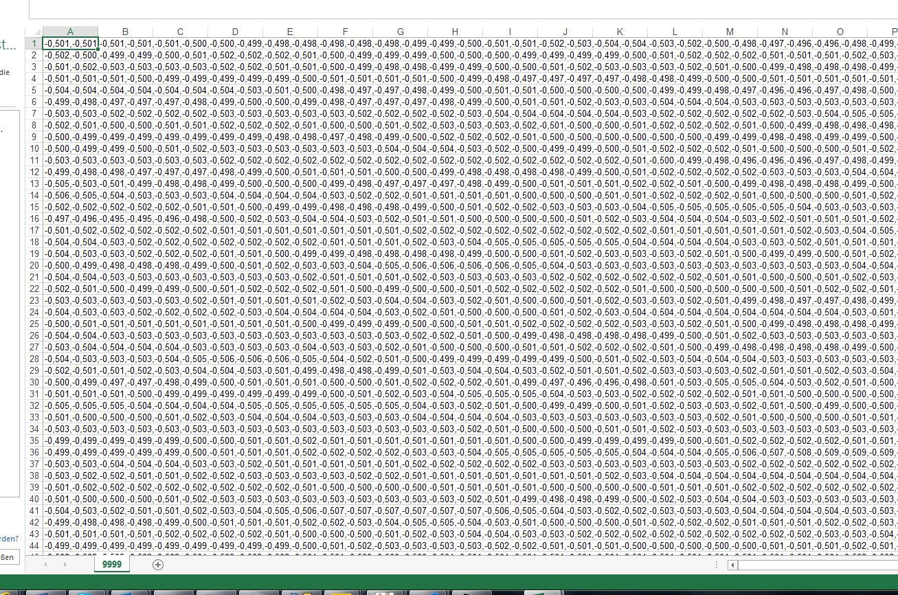

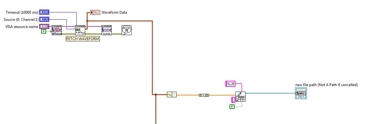

ich habe es nun mal so umgesetzt wie du es mir hier gezeigt hast! Die Messdaten erhalte ich jetzt mit " , " getrennt! Wenn ich die " ," weg lasse habe ich alle Werte schön in einer Spalte. Wie kann ich jetzt den zeitlichen Verlauf in einer weiteren Spalte noch mit abbilden?

Zitat: Die Messdaten erhalte ich jetzt mit " , " getrennt!
Genau so hast du es im Bild doch auch programmiert!
Zitat:Wenn ich die " ," weg lasse habe ich alle Werte schön in einer Spalte.
Das könntest du auch mit den Kommata erreichen, wenn du Excel korrekt bedienen würdest!
Aber mit dem Standard-Tabulator kommt Excel eben auch besser klar…
Zitat:Wie kann ich jetzt den zeitlichen Verlauf in einer weiteren Spalte noch mit abbilden?
Indem du eine weitere Spalte selbst erzeugst!
Bei den Waveform-Funktionen gibt es auch eine, die dir ein Zeit-Array erzeugt…
Hast du in der ganzen Zeit mal irgendwas selbst probiert? Oder mal die LabVIEW-Hilfe gelesen, Beispiele angeschaut oder einen Einsteigerkurs durchgearbeitet?

(02.08.2018 12:37 )GerdW schrieb:  Hallo xx,
Ja das habe ich ja auch geschrieben Wink

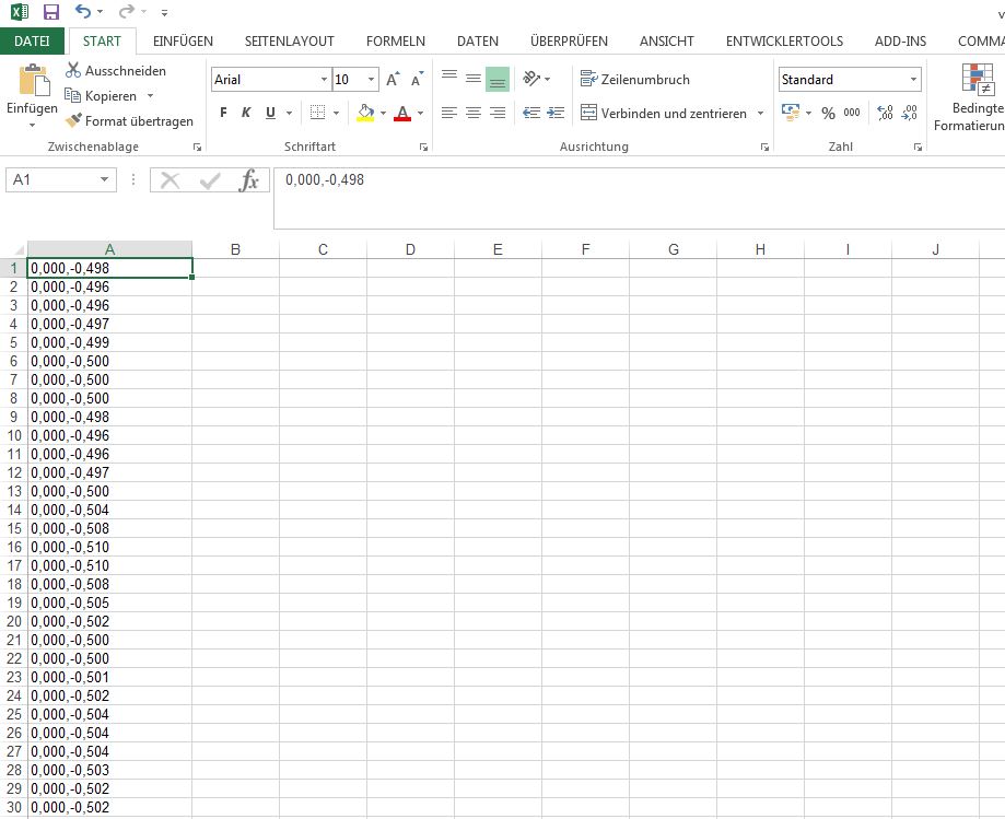

Danke Gerd, ich habe jetzt die Daten in einer Spalte und mit "," getrennt !! Smile
Problem ist, dass in der Tabelle die Zeit immer mit 0 angezeigt wird aber die Sonde welche ich am Zeitarray anlegte in LV sagt was anderes?! Die Umstellung vom Format in Excel bringt auch nichts, an was kann das nun liegen?
Und gibt es eine Einstellung, dass der Messwert selbst seine Nachkommastelle mit "." und nicht mit "," trennt?
Wie kann ich selber die Zeit meiner Schrittspanne definieren, weil diese bezieht sich ja auf die Samples/sec? Oder sind das so gesehen dir richtigen Zeitsteps vom Messwert?
