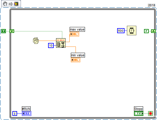

ich bin noch ziemlich unerfahren was LabVIEW betrifft und muss ein Programm für eine Temperaturüberwachung schreiben.
Dabei werden in einem einstellbaren Intervall (z.B. alle 30 Sekunden) Temperaturwerte von einer festgelegten Anzahl Kanäle ausgelesen und als DBL Array ausgegeben.
Nun muss ich eine Funktion einbauen, die die Werteänderung über z.B. 15 Minuten vergleicht. Das Programm soll solange weiterlaufen, bis bei allen Kanälen die Abweichung nach unten und oben über die letzten 15 Minuten kleiner 2° ist.
Leider habe ich keine Ahnung wie ich an genau diesen Wertebereich der letzten 15 Minuten komme und diesen dann auf die Abweichung überprüfe.
Für ein paar Eingebungen wäre ich sehr dankbar Smile

schau dir mal die Pt-By-Pt-MinMax-Funktion an…

Du musst im Grunde nur einen Speicher schaffen, der die Werte der letzten 15 min. beinhaltet. Das erledigen die von Gerd erwähnten Funktionen aus der Palette Signalverarbeitung --> Punkt für Punkt. Wenn deine N Kanäle als 1D-Array von N Werten vorliegen, dann musst du allerdings aufpassen, dass du die Abweichung über die Messzeit und nicht über die Kanäle bestimmst.

Diese VIs arbeiten idR mit uninitialisierten Shiftregistern. Dadurch kannst du bei jedem VI-Aufruf auf diesen Inhalt zugreifen.
Du kannst diese VIs natürlich auch in einer Schleife nutzen - musst eben nur aufpassne, dass du die Kanäle nicht durcheinanderhaust.
Du kannst natürlich auch jeden Kanalwert in eine separate LossyQueueu einfügen und deren Inhalte auf zulässige Abweichungen prüfen. Das könnte verständlicher sein für einen Anfänger.
Gruß, Marko
Edit:
hier mal ein kleines Min/Max.-Beispiel
