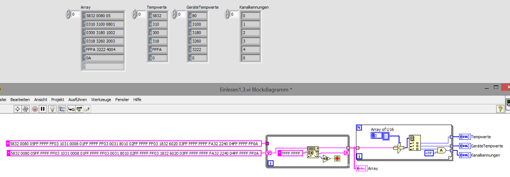

RE: Messwerte von Mikrocontroller
Hallo Zusammen,
habe mir das Problem nun näher angeschaut.
Das Problem mit den Start- und Endbyte´s wurde beseitigt die Synchronisation ist vorhanden.
Habe nun versucht nach der Aufteilungstechnik(Strings schneiden) zu arbeiten und bin dann zu folgendem Ergebnis gekommen.
Wieso kann ich den String einzeln einlesen und nicht über die Serielle Schnittstelle?
Wäre gut wenn jemand drüber schauen könnte glaube nicht das es sauber gemacht wurde vielleicht hat da jemand eine andere Idee welche sauberer programmiert ist.
Viele Grüße und Danke für eure Hilfe
lv11_img
11.0 .vi  Einlesen1.3.vi (Größe: 95,52 KB / Downloads: 326)
11.02.2015, 18:28 (Dieser Beitrag wurde zuletzt bearbeitet: 11.02.2015 18:28 von GerdW.)
Hallo sunshine,
was hast du denn da für eine Tapete produziert?
Und warum passt du nicht auf den Darstellungsmodus deiner Stringkonstanten auf?
Beispiel:
Achte auf die Darstellungsmodi der Stringkonstanten und der Arrayanzeigen im Bild!
Das Beispiel ist strikt nach deinen Angaben programmiert, es fehlt die komplette Fehlerbehandlung!
