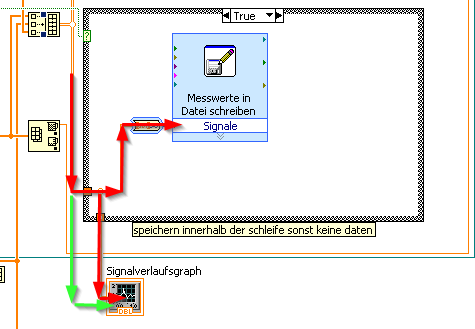

Messzeit im Diagramm darstellen und speichern
Hallo Zusammen,
möchte zu jedem Zeitpunkt meiner Messung einen Zeitwert und einen Kraftwert in ein Array schreiben. Zum Beispiel 0,01s, 77N.
Natürlich soll dies mit einem Zeitstempel gehen. Habe mir ein Beispiel zum Zeitstempel aus dem Forum zur Inspiration genommen und die Messzeit in mein Array eingefügt. Habe das VI angehängt. Bei Mess1 habe ich die Speicherfunktion in eine While-Schleife gelegt.
Zum Messablauf: nach dem der Counter abgelaufen ist, ertönt ein Ton und die Messseit soll beginnen (funktioniert).Die Messzeit soll max. 10s dauern oder per Button gestoppt werden. Es soll automatisch nach 10s oder per Button gespeichert werden. Nur möchte ich beim Speichern zu jedem Messwert eine kontinuierliche Messzeit haben. In der Mess1.txt ist in der 3. Spalte die Zeit dargestellt. Aber nur die Zeit nachem die Messzeit(10s) abgelaufen ist. Wie kann ich das Problem lösen?
Verhindert die Speicheraufforderung die Datenaufnahme? Die Darstellung im Diagramm ist auch erst nach der Speicherung möglich. Wo könnte der Fehler stecken?
Vielen Dank im voraus.
Habe extra den Aufräum-Button gedrückt für Gerd.
Grüße Wanze
Wanze, was du willst ist selbstverständlich kein Problem, denn du bist nicht der erste der seinen Messwerten einen Zeitpunkt zuordnen will. Die Zeitinformation ist nämlich im Datenformat "Signalverlauf" (Waveform) schon drin: Du hast einen Zeitstempel der den Beginn der Messung angibt und ein dt. Schau dir mal die Signalverlaufspalette an.
' schrieb:Habe extra den Aufräum-Button gedrückt für Gerd.
LolTop1
EDIT:
Ach, ich seh' grad du benutzt ne txt Datei ... ja dann musst du die Zeit wirklich selber einfügen. Spricht denn etwas gegen TDMS? Weil, wenn du Signalverlauf in eine TDMS schreibst, brauchst du dir um sowas keine Gedanken mehr machen.
' schrieb:Verhindert die Speicheraufforderung die Datenaufnahme? Die Darstellung im Diagramm ist auch erst nach der Speicherung möglich. Wo könnte der Fehler stecken?
Im Mess.vi liegen Speichern und Graph in einem Case... die Daten gelangen also nur zum Graph, wenn auch gespeichert wird (oder umgekehrt, je nach Blickwinkel).
Habe den Graphen aus der Case genommen, während der Counter bis 10 zählt zeigt er mir leider keinen Verlauf an. Erst wieder nach dem Speichern. Habe Mess.vi geändert.
Mit dem TDMS habe ich noch nicht gearbeitet. Werde mich dazu mal belesen. Habe in Mess1 hochgeladen mit dem TDMS. Wie kann ich die Dateispeicherung realisieren?Momentan zeigt er ungültige Datireferenz an. Fällt euch ein einfaches Beispiel dazu ein?
Was du brauchst, ist grundlegendes Verständnis des Datenflussprinzipes.
