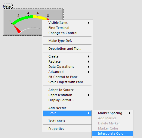

Ich bräuchte Hilfe bei der Änderung der Meter Anzeige. Unzwar möchte ich sie für einen Bereich von -10 bis +10 nutzen. Die Farben der Anzeige verlaufen jedoch von grün bei -10 bis rot bei +10.
Ich hätter gerne das grün in der Mitte ist und jeweils rot bei -10 und +10.
Gibt es da eine Einstellmöglichkeit?
ich nutze LabVIEW 7.1
vieleb Dank im voraus!
Chris
31.10.2013, 14:31 (Dieser Beitrag wurde zuletzt bearbeitet: 31.10.2013 14:46 von Achim.)
Beiträge: 4.230
RE: Meter Anzeige ändern
Das geht irgendwie...ich glaube, du musst weitere Zeiger erzeugen, dann kannst du die Farben ändern.
Ich guck mal...das hab ich auch schon irgendwann gemacht.
EDIT: Viel einfacher...rechtsklick auf's Control...Advanced...Customize...dann auf den Schraubenschlüssel klicken ("Change to cusomize mode") und dann einfach mit dem Pinsel von der Werkzeugpalette die Farben ändern. Am besten schaltest du vorher im Kontextmenü des Controls "Interpolate color" aus.

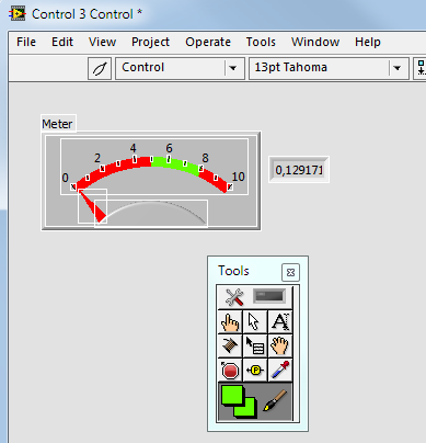

Meinst du so?
Habe einfach mit dem Pinsel-Tool den Wert links und in der Mitte angepasst.

Tatsache...geht auch ohne "Customizing"...allerdings würde ich das trotzdem machen und dann als StrictTypeDef speichern!

ah sehr gut Y-P,
habe das so gemacht und noch gelb als dritte Farbe eingefügt Wink
