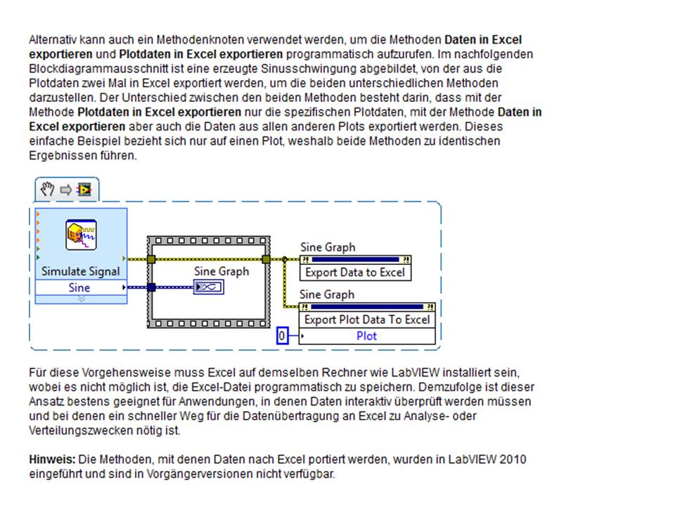

im Internet habe ich folgende Info gefunden, die ich angehängt habe.
Sie stammt von der NI Homepage:
http://zone.ni.com/devzone/cda/pub/p/id/1458
Die Daten aus meinen Diagramm in eine Exceltabelle zu übertragen, habe ich bereits geschafft. Ich finde aber diese Methode "Daten in Excel übertragen nicht". Muss ich dafür noch ein Toolkit oder ähnliches runterladen? Wenn ich es richtig verstehe, ist es ab LV 2010 nicht nötig. (-> Ich arbeite mit 2011)

Rechtsklick auf den Chart/Graph->Erstellen->Methodenknoten->...

Mein HeldSmile
Vielen Dank, habs gefunden!
