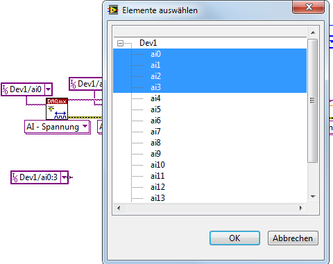

Man muß nicht jeden Kanal in einem Task einzeln initialisieren:
Auf die Kanal-Konstante klicken, "wählen", mit shift- Strg - Tast wie in Windows üblich die Kanäle auswählen:
