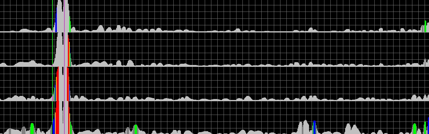

ein Thema beschaeftigt mich seit lange. Ich moechte Meine Kurve behalten so wie sie ist, aber die Farbe lassen sich aendern, je nach Phase. Meine Array hat drei Spalten, Zeit, Amplitude und Phase. Die erste Kurve besteht aus X und Amplitude, jetzt moechte ich den dritten Parameter "Phase" als Farbe addieren, leider weiss ich nicht.
Ein Beispiel habe ich hier, der leider nicht mit LV realisiert ist.
Irgendeine Idee?

Hallo tetef,
gleich 3 Ideen:
- für jede gewünschte Phase einen eigenen Plot mit der gewünschten Farbe erstellen und alle Plots übereinander legen...
- IntensityChart nutzen, Plots selbst zeichnen...
- PictureIndicator nutzen, Plots selbst zeichnen...
