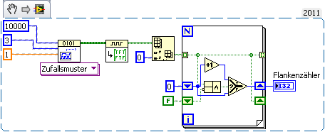

Hallo zusammen
@Achim, danke für die Tipps. Deine Vorschläge sind mögliche Lösungen für mein Projekt.
Zur Vervollständigung lade ich mal meinen Flankenzähler hoch, obwohl sich viele davon im www finden lassen. Diesen Zähler habe ich in mein Prüfstand-VI eingebaut. Funktionieren tuts, jedoch ist das Ganze ziemlich prozessorlastig. Wahrscheinlich komme ich nicht drum herum die Hardware auszubauen und die "Zählarbeit" vor dem VI auszuführen.

Hallo ElRon,
ich habe mal den ganzen Rube-Goldberg-Schmu aus deinem VI entfernt. Das blieb übrig:
