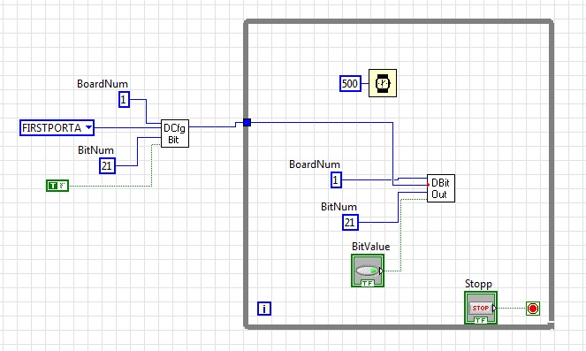

Servus,
ich bin ein ziemliches Greenhorn in Sachen LabView, habe jedoch im Rahmen einer Studie (bin Student) den Auftrag bekommen in LabView ein Monitoring für die Klimaerfassung in Bibliotheken zu erstellen.
Es soll nun unter anderem über eine Meilhaus 1208LS ein Schütz für einen Entfeuchter und ein weiteres für einen Befeuchter, über einen Schalter in der LabView Oberfläche angesteuert werden.
Leider komme ich mit den von Meilhaus mitgelieferten Bausteinen in keinster weise klar. Ich habe mich zwar durch die Hilfe gearbeitet, kann jedoch nichts wirklich damit anfangen da jeder Baustein unmengen an Signalen benötigt von denen ich nichtmal weiß woher ich sie bekommen soll.
Es gibt keine einfache Anweisung wie z.b.: "Setze DO 0" welche man beispielsweise einfach mit einem boolschen Umschalter aktivieren könnte.
Hat jemand vielleicht eine Idee wie ich das Problem einfach lösen könnte oder Tipps wo ich Hilfe zum Signalfluss der Meilhaus-Bausteine finden kann?

Hallo nochmal,
ich habe nun einen Baustein gefunden der mir recht passend erscheint. DBitOut lässt sich wohl dafür verwenden. Nun wieder mein Problem mit der Beschaltung der Eingänge. Ich möchte über einen boolschen Schalter die Klemme 21 an meiner Schnittstelle schalten lassen, jedoch kann ich bei betätigen des Schalters keinerlei Spannungsänderung an Klemme 21 messen, weder gegen 5V noch gegen Ground.[list]
[*]Den Wert BoardNum habe ich aus Instacal entnommen bzw. dort auf 1 gesetzt.<>
[*]Den Wert BitNum habe ich auf der Klemmleiste abgelesen (Klemme 21).<>
[*]Da der Chip ein 8255 ist habe ich den PortType auf FIRSTPORTA gesetzt.<>
[st]Ich nehme an ich habe irgendwas nicht richtig verkabelt bzw. falsche Werte eingesetzt, vielleicht kann mir jemand kurz erklären wo der fehler liegt.
Hier ein Screenshot des Ganzen:
Danke schonmal und beste Grüße
Dommes

Soweit ich weiß liefert Meilhaus auch immer einige rudimentäre Beispiele mit...nix gefunden? Dann guck mal auf der Meilhaus-Webseite oder bei deren Support!
Wieder mal ein Fall von "besser ein bisschen mehr ausgegeben (National Instruments), dafür aber auch massig Beispiele, Support, Forum, KnowledgeBase, etc" und nicht so ein rumgestochere im Nebel der Meilhaus-DLL-Aufrufe"...aber du kannst ja nix dafür, sondern wieder mal die Controlling-Sparbrötchen (an der FH/Uni/im Unternehmen)
Viel Erfolg!
A.

ja so ungefähr könnte man es nennen aber jetzt muss ich halt irgendwie damit klar kommen. Beispiele sind zwar auch hier massig vorhanden, jedoch nichts scheinbar so triviales.Sad
Dann werd ich mal mein Glück versuchen.

' schrieb:Wieder mal ein Fall von "besser ein bisschen mehr ausgegeben (National Instruments), dafür aber auch massig Beispiele, Support, Forum, KnowledgeBase, etc" und nicht so ein rumgestochere im Nebel der Meilhaus-
Zwar gebe ich Dir darin Recht, aber so einfach wie sich der Kollege das vorstellt ginge das auch mit Messkarten von NI nicht: Paket auspacken, Karte anschließen, den Befehl "Setze D0 0" schnell finden und eingeben und bis Feierabend ist die ganze Sache erledigt.
Bei Meilhaus kann man für den genannten Baustein außer den Manuals 220 MB Software inklusive Labview-Treiben herunterladen - bei Kauf des Baustein wird das alles als CD dabei sein. Der Beitrag erweckt mir den Eindruck, als ob diese CD noch nie in einem Laufwerk gesteckt hat - es soll ja alles ganz schnell gehen.

' schrieb:Paket auspacken, Karte anschließen, den Befehl "Setze D0 0" schnell finden und eingeben und bis Feierabend ist die ganze Sache erledigt.
Ja, aber zumindest gibts recht einfache Beispiele dazu im ExampleFinder!

So, Problem gelöst!
Danke für die hilfreichen Antworten!
