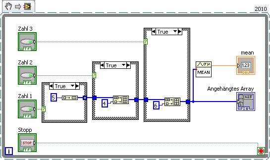

ich habe ein kleines Problem:
Ich möchte einen Mittelwert aus einer Zahlenfolge bilden. Leider kann es sein, dass man mal eine, mal zwei oder drei Zahlen für die Mittelwerte hat. Dieses wird vom Benutzer über Schalter bestimmt. Nun besteht die Schwierigkeit für mich darin, wenn der Benutzer z.B. nur eine der 3 Zahlen auswählt sind die zwei anderen Felder in dem Array Null und somit gibt das Programm mir einen falschen Mittelwert aus.
Wie kann ich es realisieren, dass wenn ich z.B. nur einen Wert auswähle die anderen Werte nicht beachtet werden. Strich oder nicht ausfühlen im false-case programmieren?
10.0 .vi  Mittelwert.vi (Größe: 10,05 KB / Downloads: 217)

Hallo Ehead,
ist schon nicht so einfach mit den "default if unwired"-Ausgangstunneln, oder? THINK DATAFLOW!
Sowas wäre eine einfache stupide Lösung (unter Verzicht auf "default if unwired"):
Zitat:Strich oder nicht ausfühlen im false-case programmieren?
Was bitte ist "Strich programmieren"? Was verstehst du unter "nicht ausfühlen"?
