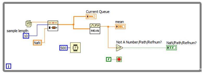

Ich möchte einen Mittelwert von z.B. 100 Werten bilden. Nachdem dieser Mittelwert gebildet wurde, soll über ein Boolean ausgegeben werden ob der Prozess beendet wurde oder nicht.
Gibt es ein VI das eine solche Boolean Funktion für die Mittelwert-Bestimmung integriert hat. Bisher habe ich mit der Mean Pt by Pt - Funktion gearbeitet aber um zb. 100 Werte zu haben muss ich zusätzlich ein Array anlegen.

Zitat:Ich möchte einen Mittelwert von z.B. 100 Werten bilden. Nachdem dieser Mittelwert gebildet wurde, soll über ein Boolean ausgegeben werden ob der Prozess beendet wurde oder nicht. Gibt es ein VI das eine solche Boolean Funktion für die Mittelwert-Bestimmung integriert hat. Bisher habe ich mit der Mean Pt by Pt - Funktion gearbeitet aber um zb. 100 Werte zu haben muss ich zusätzlich ein Array anlegen.
Nimm die PtByPt-DataQueue, dort bekommst du auch die aktuelle Länge der Queue angezeigt und kannst diese auswerten…

Nochmal eine Frage zu der Punkt für Punkt Queue.
Da ich momentan noch meine orginalen Signale nicht habe frage ich mich wie es sich verhält wenn ich unterschiedliche Werte hätte.
Beispielsweise ich lese eine Spannung aus, welche unterschiedlich sind. Wird dann die Queue für die unterschiedlichen Werte angelegt, oder wird 100 mal ( bei Sample Length = 100) der selbe Wert angelegt.

Zitat:Da ich momentan noch meine orginalen Signale nicht habe frage ich mich wie es sich verhält wenn ich unterschiedliche Werte hätte.
Warum baust du dir nicht einfach ein kleines Test-VI, bestehend aus Zufallszahl und PtByPt-Queue, und schaust dir selbst an, wie der Queue-Inhalt aussieht???

(17.01.2020 14:45 )BlackEagle schrieb:  Beispielsweise ich lese eine Spannung aus, welche unterschiedlich sind. Wird dann die Queue für die unterschiedlichen Werte angelegt, oder wird 100 mal ( bei Sample Length = 100) der selbe Wert angelegt.
Sie wird selbstverständlich mit unterschiedichen Werten gefüllt, aber die Länge ist nicht unterschiedlich, da die Queue bei der Initialisierung mit Nullen (bzw. dem Initialisierungswert) gefüllt wird. Der Ausgang "Sample Länge" eignet sich also nicht dazu, festzustellen, ob das Array schon 100 echte Messwerte enthält. Aber so würde es gehen:
