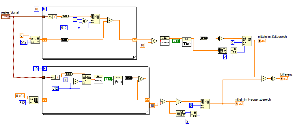

Hier wie angekündigt meine Vergleiche: (Mitteln im Sinne von Datenreduktion.)
Einmal bewusst alles zu Fuß und mit einem realen Signal.
Lv85_img
Sonstige .vi  FFT_Vergleich_reales_Signal.vi (Größe: 76,76 KB / Downloads: 261)
Die Differenz ist winzig.

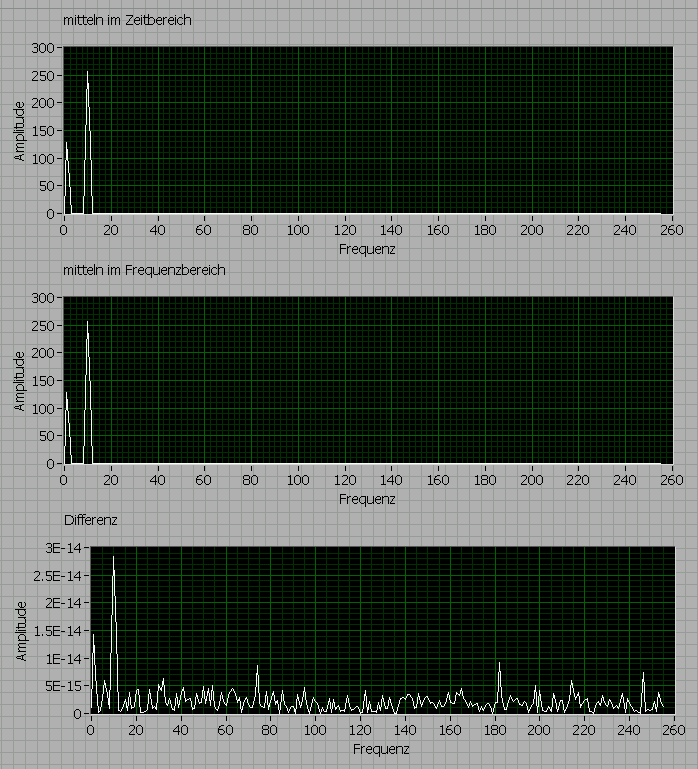

Einmal das VI mitteln lassen. Reales Signal.
Lv85_img
Sonstige .vi  FFT_Vergleich_reales_Signal_VI_mittelt.vi (Größe: 75,3 KB / Downloads: 238)
Die Differenz ist noch kleiner.

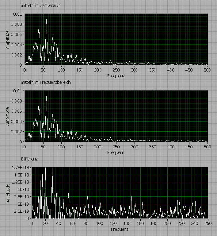

Einmal mit einem generierten Signal um die "Zusammensetzung" zu kennen und um beurteilen zu können welches Verfahren die Realität am ehesten widerspiegelt.
Lv85_img
Sonstige .vi  FFT_Vergleich_generiertes_Signal.vi (Größe: 41,3 KB / Downloads: 217)
<strike>Ein bisschen Differenz vom Fenstern aber wieder nicht der Rede wert.</strike> Ich denke das kommt doch nicht vom Fenstern.
Fazit: Solange der Anspruch an das Ergebnis nicht den Nano-Bereich übertrifft, ist es für das Ergebnis Jacke wie Hose wie rum man es macht. Daher sollte wohl der Performance-Vorteil (bei der Mittelung im Zeitbereich), sowie das zusätzlich verfügbare gemittelte Zeitsignal den Ausschlag geben für Variante A.
Lucki hatte also <strike>(tendenziell)</strike> Recht, denn ich habe mit einer größeren Diffenrez gerechnet. Theoretisch ist da keine Differenz und praktisch ist sie zu vernachlässigen.

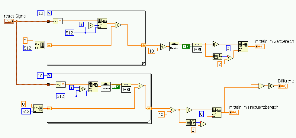

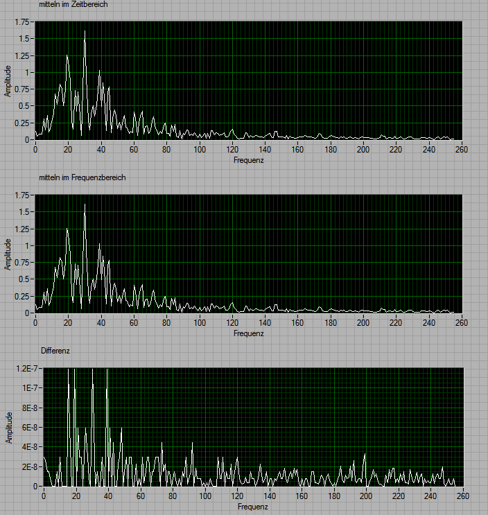

Sehr schön, werde mir das noch mal genauer ansehen. Einem echten Mathematiker würde sich allerdings das Gefieder sträuben, er würde sagen: Mathematik ist keine Experimatalwissenschaft, ein Beispiel sagt gar nichts. Aber ich mache es genau so, ich bleibe am Ball, bis mir eine Ergebnis plausibel ist, mögen die Mathematiker das auf ihre Art machen, mir ist das egal.
Habe das Vi mal modifiziert und das Zahlenformat SGL statt DBL verwendet. Die Differenz ist dann um mehrere Größenordnugnen höher. Das erhärtet den Verdacht, daß die Differenz nicht prinzipeller Natur ist, sondern mit den digitalen Rundungsfehlern zusammenhängt.

Zitat:Habe das Vi mal modifiziert und das Zahlenformat SGL statt DBL verwendet. Die Differenz ist dann um mehrere Größenordnugnen höher. Das erhärtet den Verdacht, daß die Differenz nicht prinzipeller Natur ist, sondern mit den digitalen Rundungsfehlern zusammenhängt.
Einverstanden. Ich bewege mich auch langsam von meiner These weg, dass das Fenstern der Übertäter ist.
