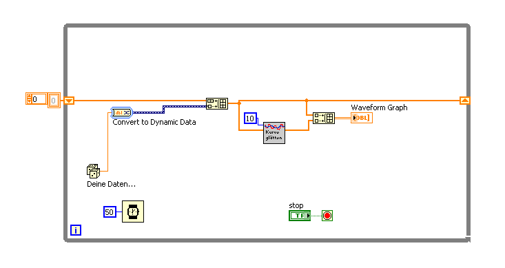

Ja, da wird der Mittelwert aus n aufeinanderfolgenden Werten berechnet...wieso denn nicht?
Im Mittelwert-VI ist das Standard-VI von LV (Mean.vi) drin...
Ich hab jetzt mal ne Typumwandlung gemacht, siehe Bild...Wenn du in das VI "to dynamic data type" mal reinschaust, siehst du was da passiert. Um das VI zu öffnen, musst du einen rechtsklick darauf machen und "open FrontPanel" aktivieren...aber vorsicht, das ist irreversibel...wenn du's wieder benötigst, musst du es neu laden!

Mittelwert die 100te
' schrieb:Daher die Frage an die Experten: Eignet sich das VI:Gleitender Mittelwert dafür?
Meinst du das VI von mir? Klar, sollte gehen...musst es halt in ne Schleife packen, an die du dein Messwertearray (2D) anschließt...
Aber immer dran denken: Mittelwerte bilden ist sich selber zu bescheißen...ausserdem sind Arrayoperationen ziemlich rechenintensiv...
