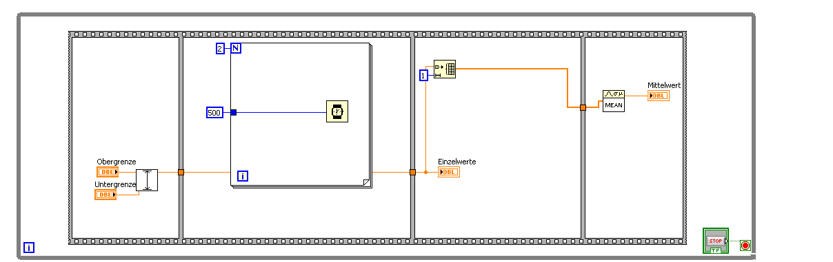

ich habe ein Problem mit der Mittelwertbildung von einem Array.
Es geht darum, dass ich mir Zufallszahlen erzeugen lasse, diese in einem Wertebereich nach oben und unten beschränke. Danach sollen dieses Werte in ein Array geschrieben werden und von diesen Arrayelementen der Mittelwert fortlaufend berechnet werden. Im Moment zeigt die Mittelwertfunktion immer nur den aktuellen Wert an, welcher durch die Zufallszahl generiert wird.
Hat jemand ne Idee oder einen kleinen Tipp?

Hallo s.,
was genau macht dein Bild?
Frame 1: du erzeugst eine Zufallszahl, die in einem subVI verarbeitet wird...
Frame 2: Du wartest 2 mal 500ms - warum nicht einmal 1000ms?
Frame 3: Du erzeugst aus deiner einen Zahl eine Array mit einem Element - warum nicht einfach per BuildArray-Funktion?
Frame 4: Du berechnest von deinem 1-Element-Array den Mittelwert - was wird da wohl herauskommen?
Hast du dir die diversen Threads hier zum Thema Mittelwertberechnung mal durchgelesen?
Ansonsten: Den Link meiner Signatur beachten und durchlesen, was dort zum Thema Schieberegister (shift register) erläutert wird...

Ok,
wie gesagt ich erzeuge mir ne Zufallszahl. Dann warte ich, warum ich 2 mal 500ms Warte und nicht einmal 1000ms?? weils meiner Meinung nach egal ist und wenn ich mir das in der Highlight Fkt. anschaue find ich es so übersichtlicher. Die Wartefkt. Hat die Aufgabe, dass sich später das zu messende Medium in einem ruihgen Zustand befindet. Programm dient also eigentlich nur zur Übung bzw. Vorbereitung.
Zum Array, ok dachte mir eigentlich die Werte die ich erzeuge werden einfach nacheinander in das Array geschriebn. Ist wohl aber leider nicht so. Somit hat sich die Mittelwertbildung von einem Wert erklärt.
wie bekomm ich es also hin, dass mir alle zufallswerte hintereinander in ein Array geschrieben werden und ich davon den Mittelwert berechnen kann?
Danke für die Hilfe!
Gruß s.kette

Hallo s.,
Zitat:wie bekomm ich es also hin
Habe ich doch geschrieben:
Zitat:Hast du dir die diversen Threads hier zum Thema Mittelwertberechnung mal durchgelesen?
Außerdem gibt es ja noch die PtByPt-Funktionen...

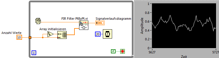

Zitat:... und von diesen Arrayelementen der Mittelwert fortlaufend berechnet werden.
Sehr undeutlich, was soll man da antworten? Mittelwert von allen Arraywerten oder gleitende Mittelwertbildung (z.B über die letzten 10 Werte)? Außerdem: Die Frage bezieht sich zwar auf Mittelwertbildung, die Schwierigkeiten bei der VI-Programmierung sind aber offensichtlich flächendeckend.
Falls gleitende Mittelwertbildung, dann würde das so gehen:
27.07.2011, 11:09
RE: Mittelwert mal wieder...
@Lucki: bei gleitendem MW bevorzuge ich die Funktion, die Gerd verlinkt hat.
