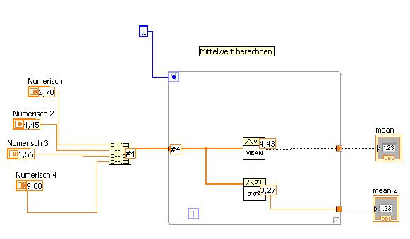

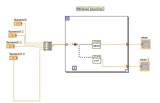

ich möchte mit der Mittelwertfunktion. Daten aus einem Array auslesen, mitteln und ausgeben lassen.
Warum geht mein Programm nicht, wenn ich den Autoindex aktiviert habe, wenn ich den Schleifenzähler angebe
funktioniert die Berechnung.
Lv10
Sonstige .vi  mittelwert_berechnen_und_ausgeben.vi (Größe: 9,46 KB / Downloads: 224)

' schrieb:Warum geht mein Programm nicht, wenn ich den Autoindex aktiviert habe, wenn ich den Schleifenzähler angebe funktioniert die Berechnung.
Warum verwendest du denn eine For-Schleife?
Die Elemente Mittelwert und Abweichung benötigen ein Array als Eingang. Durch die Autoindizierung entsteht ein Einzelwert, mit dem die Elemente aber nichts anfangen können. Da ist eine For-Schleife völlig nutzlos. Lass die einfach weg.
