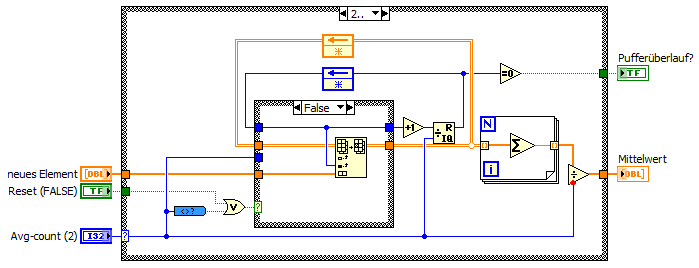

(16.11.2017 15:59 )jg schrieb:  Nette Idee, aber das löst nicht ...
Das Problem lösen konnte ich gar nicht, wel ich es nicht verstanden habe. Ich vermutete nur, dass man die "nette Idee" innerhalb der Problemlösung als kleinen Baustein mit anweden könnte. Das hätte ich vielleicht gleich mit schreiben sollen.
Zum VI: Dieses Strickmuster-VI, welches leider nur als Graphik gepostet wurde, lässt sich mittels Array- und Clusterbildung sicher ganz stark vereinfachen.

ich habe mal in meiner user.lib nachgeschaut:
(Ein Teil eines polymorphen VIs zur RunAvg-Berechnung von Skalaren bis hin zu 2D-Arrays. Das kleine blaue subVI is ein "Is changed?"…)
