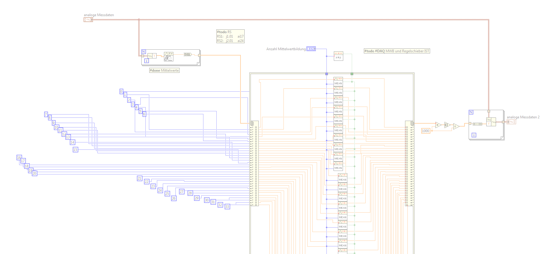

Ich will den fließenden Mittelwert aus mehreren Signalverläufen erhalten. Die Signalverläufe sind in einem Array.
Bis jetzt mache ich das so: Siehe Bild
Das muss doch einfacher gehen.
Hat jemand einen Tipp dazu?

Zitat:Ich will den fließenden Mittelwert aus mehreren Signalverläufen erhalten. Die Signalverläufe sind in einem Array.
- Warum ist das Bild so blass? Warum hast du kein VI angehangen?
- Warum bestimmst du den Median aus den Messwerten, wenn du eigentlich (lt. Kommentar im Bild) den Mittelwert haben willst?
- Warum wird dann der Median (recht aufwändig) nochmal fließend gemittelt?
- Wieso muss man (Mess-)Daten auf 3 Nachkommastellen runden? (Macht man sowas nicht eher beim Speichern der Daten?)

Das ich alle Signalverläufe einzeln mit der Funktion Mittelwertbildung Pt by Pt verbinden muss. For Schleife funktioniert nicht.
Zitat:- Warum ist das Bild so blass? Warum hast du kein VI angehangen?
Weil LV abgestürzt ist, als ich Bearbeiten>Bild in Zwischenablage geklickt hab.
Das Bild zeigt meiner Meinung nach schon das Problem: Die Inplace Struktur mit sehr vielen Verbindungen.

Zitat:- Warum wird dann der Median (recht aufwändig) nochmal fließend gemittelt?
Das ist mein Problem. Hier wird der Median(aus dem Signalverlaufs-Array) zur Glättung mit der Funktion Mittelwertbildung Pt by Pt behandelt. Es ist recht aufwändig. Ich würde es gerne einfacher machen. Aber wie?

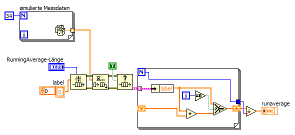

Eine Möglichkeit würde über eine längenbegrenzte Queue laufen:
(Prinzipskizze…)

Zitat:Eine Möglichkeit würde über eine längenbegrenzte Queue laufen:
(Prinzipskizze…)
Das funktioniert, man darf aber die Queue nur einmal anfordern. Wirklich einfacher ist es aber auch nicht geworden, nur kleiner.

Zitat:man darf aber die Queue nur einmal anfordern.
Wozu willst du sie öfter anfordern?
Du willst an einer Stelle den RunAvg berechnen - und an dieser einen Stelle benötigst du die Queue.
Zitat:Wirklich einfacher ist es aber auch nicht geworden, nur kleiner.
Du kannst auch statt einer Queue mit einem Array als Datenbuffer arbeiten.
Letztendlich packt man diese Funktionalität in ein (reentrantes) VI: minimalste Version für den Einsatz, Dokumentation im VI, evtl. gleich noch eine passende Test-Umgebung dazu…

Nette Idee, aber das löst nicht das "Schönheitsproblem" des OP. Der will ja gleitende Mittelwerte für mehrere Kanäle quasi zur Erfassungszeit erstellen. Dann brauchst du dieses VI wieder parallel (oder x-mal in einer Case-Struktur), aber auf jeden Fall mehrfach - 1x für jeden Kanal. Da kann man dann auch beim MeanPtByPt bleiben.
Edit: @LichterLichtus: Übersichtlicher im BD wird es, wenn du dir ein PtByPt-Mean VI für Arrays selber schreibst. Das ist kein großes Hexenwerk. Anstatt eines 1D-Array musst du halt ein 2D-Array im Speicher halten.
