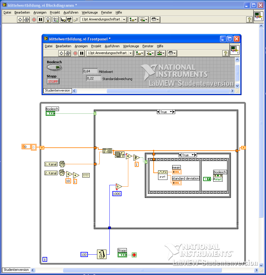

Hallo Leute,
ich hab wieder mal n problem und bin mit meinem Latein am Ende...
Ich möchte gerne ein VI erstellen, dass mit betätigen eines Schalters, je Kanal (etwa 30 Kanäle insegesamt) und über eine bestimmte Zeit
den Mittelwert berechnet... Weiter möchte ich dafür nicht mit copy und paste arbeiten, da es sehr viele Kanäle später werden...Eher würde ich
zu FOR Schleifen tendieren, nur darin liegt mein Problem...Ich kriegs nicht gebacken...
Bitte Helft mir!!!
Ich hab mal ein VI angefangen, dass den Mittelwert für einen Kanal errechnet...Wie kann dieses VI erweitert werden, dass auch der zweite Kanal (genauer die einzelnen Werte der 2.Zufallszahl) in einem Array zwischengespeichert und anschließend ausgewertet werden?
Lv82_img
Sonstige .vi  Mittelwertbildung.vi (Größe: 19,31 KB / Downloads: 320)
Vielen Dank an euch!

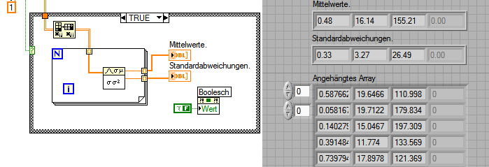

Ich hab dein VI mal angepasst.
Lv82_img
Sonstige .vi  Mittelwertbildung.vi (Größe: 25,09 KB / Downloads: 313)

Mittelwertbildung von mehreren Kanälen
' schrieb:Ich hab dein VI mal angepasst.
Das VI gibt nur den Mittelwert des letzten Kanals aus. Wenn die Mittelwerte aller Kanäle angezeigt werden sollen, dann das VI hier so ändern:
