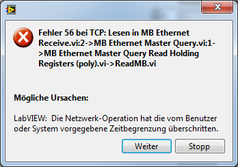

ich habe hier einen Hardwareprototypen der offensichtlich Modbus-tauglich ist. Als Doku habe ich ein kleines Heftchen mit allen Registern aufgeschlüsselt bekommen. Leider gelingt es mir dennoch nicht irgendwas zu lesen oder gar zu schreiben.
Hier ein kleiner Ausschnitt aus der Doku:

Es gibt auch ein kleines Tool für die Kommunikation. Dieses funktioniert! Im Anhang findet ihr mein Mini-VI und einen Screenshot vom Fehler. Den Port für die TCP-Verbindung habe ich über Whireshark ausgelesen. Alle anderen Daten die zwischen meinem PC und der Geräte IP ausgetauscht werden, verstehe ich leider nicht.
Was könntet ihr noch an Infos gebrauchen um mich zum Modbus-Leser zu machen?

Den Port habe ich auch erst über Whireshark herausgefunden, da ich zunächst immer mit 502 hantiert hatte. Dabei konnte ich dann aber erst gar keine TCP/IP-Verbindung aufbauen. Den Fehler könnte ich mir natürlich nochmal genauer ansehen und evtl gucken ob ich an der Hardware den Port 502 einstellen kann. Wäre mir auch lieber.
in der Doku für die Serielle Verbindung stand, dass nur die Funktionen 03 (Read Holding Registers), 06 (Write Single Register) und 16 (Write Multiple Registers) implementiert sind. Bin daher davon ausgegangen, dass Lesezugriff dann ja über 03 funktionieren müsste. Ich teste mal ob ich über die Input Register an irgendwas ran komme!
Test abgeschlossen:
Ich habe mittlerweile herausgefunden, dass es einen Webserver auf dem Ding gibt über den man den Port umstellen kann. Ich habe ihn also auf 502 gestellt und habe das gleiche Problem. Die Software vom Hersteller musste ich an den Port anpassen und dann lief sie wieder wie gewohnt. In LabVIEW erhalte ich sowohl beim Versuch mit Input Registern als auch mit den Holding Registern den Fehler vom Screenshot.

Dann musst du doch mal die Wire-Shark-Protokolle analysieren (Schau in VI MB Ethernet Transmit).
So kompliziert ist der Sende String nicht zusammengesetzt. Auf den ersten Blick ist das:
Die ersten sieben Byte sind "Transaction ID", "Protocol ID", Länge & Unit ID.
Dann folgt 1 Byte mit dem Function Code.
Die nächsten 2 Byte sind die Start-Adresse des Abfrage-Bereichs, dann 2 Byte mit der Länge.
Also, Byte 9 & 10 sind die interessanten!!!

Autsch, nach einigen Suchen konnte ich den String
01 03 0f a0 00 44 46 cf
entschlüsseln.
Ganz wichtig: Das verwendete Protokoll ist das Seriell-Protokoll Modbus RTU (nicht Modbus TCP/IP)!
Wenn man das akzeptiert, wird die weitere Suche einfacher:
0x01 = Slave Adresse (also 1)
0x03 = Function Code, also 3, Read Holding Registers.
0x0FA0 = Startadresse, also 4000
0x0044 = Anzahl der angeforderten Adressen, also 68
0x46CF = Checksumme
So, mit diesen Erkenntnissen kommst du hoffentlich weiter.

PUH! Das ist mal was, das hilft mir sicherlich! Wer ahnt schon, dass man über eine TCP-Verbindung das serielle Protokoll verwenden muss?
