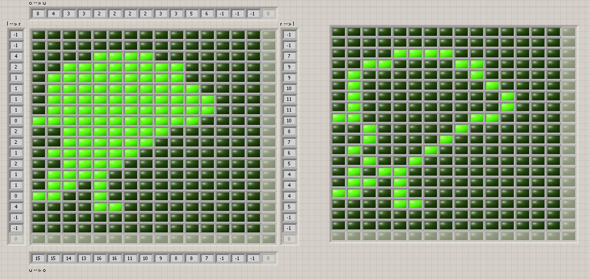

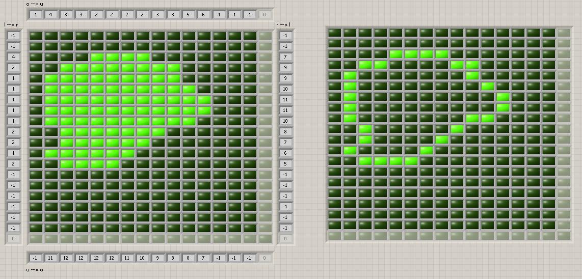

Hallo Thomas,
ich habe hier mal eine (einfache) Version erstellt, die aber nur dann funktioniert, wenn die Höhe der Treppenstufe der Einhüllenden in jeder Richtung nicht größer als 1 Pixel ist, also so, wie in deinem Beispiel - sonst entstehen Löcher in der Einhüllenden.
Gruß, Marko

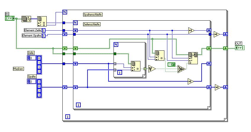

Hallo Thomas,
hier dann nochmal die Lucki-Version mit einer vorzugebenden Punktmaske. Da kann die Außenkontur dann aussehen, wie sie will.
Gruß, Marko

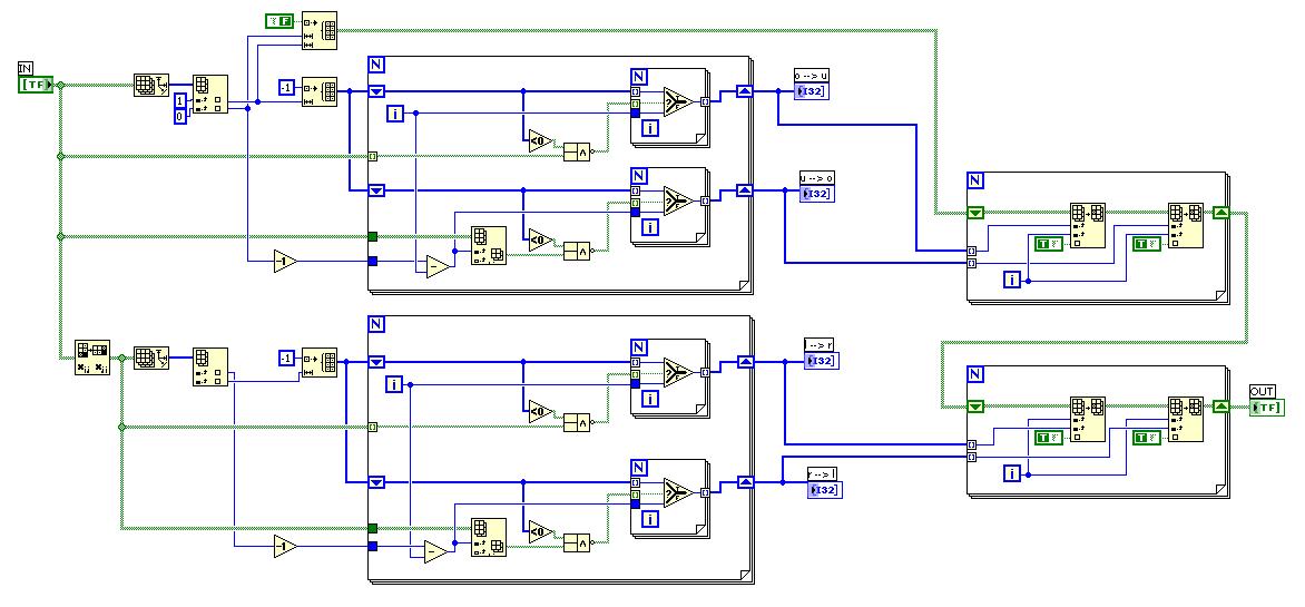

danke für Eure Hilfe, und Vorschläge.
Ich habe mittlerweile auch eine Lösung zusammen gebastelt die recht gut läuft.
Danke noch mal an Alle.
8.6 .vi  Kreis Wert - 8.6 Labview.vi (Größe: 30,47 KB / Downloads: 253)
12.07.2013, 14:19 (Dieser Beitrag wurde zuletzt bearbeitet: 12.07.2013 14:36 von GerdW.)
Beiträge: 17.536
RE: Möglichen Wert in einer 2D Array Suchen ?
Hallo TimTomGo,
RUBE-GOLDBERG-ALARM!!!
- Bitte mal aufräumen und überlegen, ob all das wirklich so umständlich programmiert werden muss!
- Boolsche Logik ist nicht deine Stärke, oder? Big Grin "IF TRUE THEN TRUE ELSE FALSE"...
- Wozu eine Schleife, die nichts macht, außer das Input-Array in einem Schieberegister abzulegen?
Und noch viele weitere Rube-Goldbergs...
Edit:
- Ich habe "vorn am Anfang" die Schleife geringfügig aufgeräumt.
- Zwischen "Ist Vorgabe" und " Ist Vorgabe nur Rand" sollte alles durch entsprechende subVIs ("Rand zeilenweise suchen" und "90° rotieren") vereinfacht werden.
- Einige unnötige Schleifen entfernt. LabVIEW hat viele polymorphe Funktionen!
- Da kann man sicher noch mehr vereinfachen...
11.0 .vi  Kreis Wert.vi (Größe: 54,84 KB / Downloads: 326)
