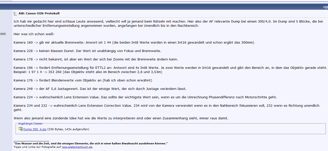

Es gibt eine Software von EOS die ist aber grottig und man kommt logischerweise nicht an den Quellcode ran.
Ein fleißiger Mensch hat sich mal daran gesetzt und einige Befehle entschlüsselt. Im Anhang hab ich ein Screenshot davon.
Weiter bin ich leider auch noch nicht. Hier auch noch den Link: http://www.dslr-forum.de/showthread.php?t=649529&page=3
Bis jetzt läuft das über eine stinknormale Serielle Schnittstelle. Es ist halt nur die Frage ob ich da extra alles für FPGA hole oder ob ichs lieber über nen einfachen digitalen Ausgang machen soll.

Hallo Josh,
Zitat:Bis jetzt läuft das über eine stinknormale Serielle Schnittstelle. Es ist halt nur die Frage ob ich da extra alles für FPGA hole…
Für die serielle Schnittstelle verwendest du VISA, da brauchst du keinen FPGA für.
Du brauchst aber die Einstellungen der seriellen Schnittstelle…
Zitat:einige Befehle entschlüsselt. Im Anhang hab ich ein Screenshot davon.
Du schickst einen Befehl zum Gerät und bekommst eine Antwort in ein oder zwei Bytes zurück.
Kein großes Thema - du musst nur die Befehle aus dieser Übersicht verwenden…

(08.10.2015 13:41 )GerdW schrieb:  Hallo Josh,
Seriel ist das zwar schon aber nicht RS-232 oder RS-422/485 sondern SPI. Da wird ein normaler serieller Port eher nicht gehen und könnte sogar das Objektiv beschädigen da SPI normalerweise ein einfaches TTL oder gar 3.3V Interface ist, RS-232 aber +-12V.
Also aufpassen!
