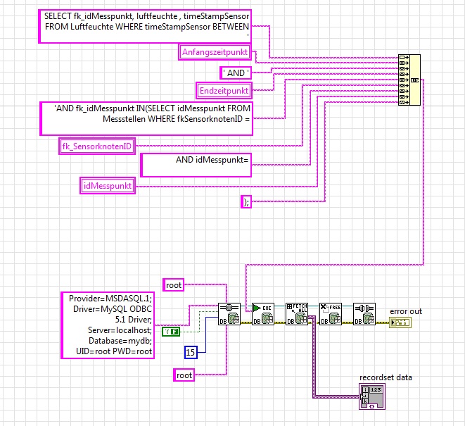

nachdem ich nun den ganzen Tag rumprobiert habe, ohne wirklichen Fortschritt, muss ich nun doch wieder um Hilfestellung bitten. Ich habe folgendes VI zum Ausprobieren erstellt:
Lv09_img2
Sonstige .vi  SQL_Zugriff_auf_Temperatur.vi (Größe: 15,46 KB / Downloads: 229)

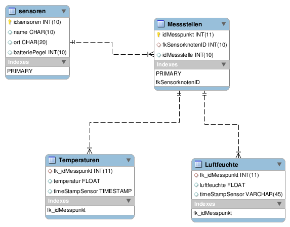

Als Datenbank dient eine SQL Datenbank Namens mydb mit folgender Struktur:
Ich bekomme beim Ausführen immer den Fehler: "The file provided is not a data link (UDL) or a file DSN." angezeigt und kann mir nicht erklären warum. Ich habe die ODBC Schnittstelle ordnungsgemäß eingerichtet, jedoch scheint ihm irgendwas zu fehlen. Über einen MySQL Browser kann ich mit dem SQL-Statement problemlos die entsprechenden Daten abrufen. Kann mir jemand sagen wo der Fehler liegt?
@Y-P:
Habe ich das mit den von dir erwähnten Cases richtig verstanden, dass ich an Stelle des SQL Statements verschiedene Cases setze in denen dann die entsprechend passenden SQL Anweisungen stehen?
Ist denn der Grundgedanke richtig, dass ich über den Execute Query zunächst aufrufe welche Daten ich haben möchte und anschließend über Fetch Recordset Data all die vorher aufgerufenen Daten ausgebe? Wie gesagt, das VI soll erstmal nur dazu dienen überhaupt etwas aus einer SQL-Datenbank auszugeben und bei mir eine Art von Verständniss zu schaffen.

Der Connection-String an deinem "Open Database" passt nicht. Wenn ich richtig verstehe, dann hast du einen MySQL-Server und den entsprechenden OBDC-Treiber installiert.
Dann brauchst du die Instanz "DB Tools Open Connec (String)" des Polymorphen VI, nicht die Path-Variante.
Ein entsprechende Connection-String könnte so aussehen:
Provider=MSDASQL.1; Driver=MySQL ODBC 5.1 Driver; Server=localhost; Database=DB-Name; UID=User; PWD=Passwort

Hallo
vielen Dank, habs einfach mal ausprobiert, funktioniert einwandtfrei!!! VIELEN VIELEN DANK!!!!!
