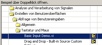

Wär das was für dich?
http://www.office-loesung.de/ftopic79801_0...57f25da0e9735a6

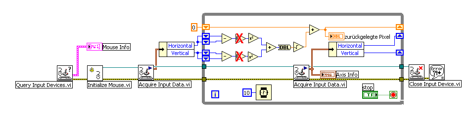

Das hier:
ein wenig reduziert und ein paar Shiftregister und den Pythagoras rein gefummelt.
Fertig ist der MausMovePixelCounter.

Zu spät dran erinnert das x² ja immer positiv ist, aber zu faul das VI neu abzuspeichern. Daher "nur" die roten X.Wink
Lv80_img
Sonstige .vi  MouseMovePixelCounter.vi (Größe: 23,19 KB / Downloads: 243)
Ohne Rücksicht auf schrotti's Post oder irgendwelche Umrechnungen in Meter.
Interessantes ProjektSmile, halt mich aufm Laufenden.
