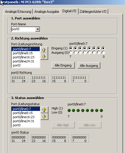

ich möchte einen 8:1 Analog-Multiplexer mit LabVIEW ansteuern. Ich habe eine NI PCI-6289 Messkarte.
Der Zähler für die Steuergröße des Multiplexers ist mit LabVIEW 8.2.1 erstellt worden. Mein Problem ist, dass ich nicht weiß, wie ich den Zählerstand über die Messkarte ausgeben kann. Ich habe schon über MAX verucht, mir eine digitale Ausgabe mit mehreren Ausgängen zu konfigurieren, jedoch wird mir dann nur Port 0 - 3 angeboten. Ich weiß nicht, welche Ausgänge das sein sollen, da das Datenblatt http://sine.ni.com/ds/app/doc/p/id/ds-25/lang/de (letzte Seite) mir diese Eingänge/Ausgänge liefert, ich aber nicht weiß, welche Ausgänge/Eingänge zu einem Port zusammengefasst werden.

Ich verstehe zwar noch nicht, woraus du hinaus willst, bzw. was du wie steuern/schalten willst (dein VI enthält ja nicht mal was von DAQmx), aber ein wenig kann ich bzw. der MAX dir hoffentlich schon weiterhelfen.
Schau'n wir mal, Testpanel zu einer 6289 bei DIO sieht so aus:
Folglich: Port 0 beinhaltet die Lines 0-31, das entspricht den Pins P0.0 bis P0.31
Analog gilt: P1 hat 8 Lines, das entspricht den Pins P1.0 bis P1.7
Und dann noch P2: P2.0 bis P2.7
Einen Port 3 gibt es dagegen nicht, da musst du dich verguckt haben.
Wie du mehrere Digitale Lines in DAQmx zu einem Task zusammenfassen kannst, dazu schau mal hier, letzter Anhang:
