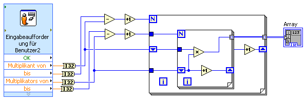

ich hab ein kleines Problem und würd mich freuen wenn mir wer helfen könnte!Smile
Ich muss eine Multiplikationstabelle erstellen, die folgendermasen aussehen soll:

Wie gibts du die Zahlen denn ein? Sequentiell? Oder über ein Tabellen-Bedienelement? Erst wenn du sagst, wie du dir das vorstellst, kann dir geholfen werden...
So wie's aussieht, hängst du immer wieder die gleichen Werte aneinander...und wenn du "---" haben willst, musst du sowieso ne Tabelle nehmen, da nur hier ein String eingegeben werden kann!

Ich habe eine Eingabeaufforderung für Benutzer hergenommen. Damit ein Pop Up entsteht um die Zahlen (von - bis) eingegeben werden können.

Lad' doch mal Dein VI hoch. Ich weiß nämlich nicht, wie Du die Zahlen erfasst........

hier:
Lv85_img
Sonstige .vi  multiplikationstabelle.vi (Größe: 50,65 KB / Downloads: 237)

Das müsste passen.......
Sonstige .vi  multiplikationstabelle.vi (Größe: 65,09 KB / Downloads: 231)

So eine einfache Schulaufgabe nicht lösen können - OK, dafür ist das Forum da. Aber die Aufgabe anfänglich nicht klar zu beschreiben, kein Bild oder VI mit zu liefern und den schließlich geposteten Entwurf in wirr verdrahtetem Zustand vorzustellen, in dem Du dich offensichtlich selbst verfangen hattest, und zu guter Letzt noch Eile anzumahnen - was soll man dazu sagen? Mit besserer Vorarbeit wäre die Sache jedenfalls längst erledigt.
