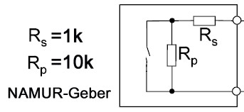

ich möchte einen NAMUR-Geber an mein NI 6008 anschließen und die Impulse zählen. Da es sich ja nur um eine
Widerstandsänderung und damit eine Stromänderung handelt (Beispiel siehe Bild), wie kann ich die am besten detektieren ? Hat da vielleicht schon mal jemand etwas versucht ?
Die technischen Daten lauten wie folgt ... Versorgungsspannung 7,5-30V , bei 8,2V hat er unter 1mA im Ruhezustand und 2,7mA bei Schaltzustand.

auf jeden Fall brauchst du eine Spannungsquelle, aber die ist ja dank USB6008 vorhanden. Je nach Geschwindigkeit/Frequenz der Schaltvorgänge kannst du entweder einen AnaIn benutzen und selbst nach Flanken suchen oder (evtl. über einen Transistor als Schalter) den Digital/PFI-Counter nutzen...

Flanken werd ich wohl eher nicht finden, wenn ich den Ausgang des NAMUr auf den Eingang des NI6008 schalte erhalte ich ja keine Spannungsänderungen.
Ich hatte mir gedacht einen festen Widerstand in Reihe zu schalten, eine externe 12V Quelle zu nehmen und mit dem Analogeingang des 6008 die Spannung über dem Widerstand zu messen ?!

genau das meinte ich mit "brauchst eine Spannungsquelle" (auch wenn ich's nicht so explizit ausgedrückt hatte)...
