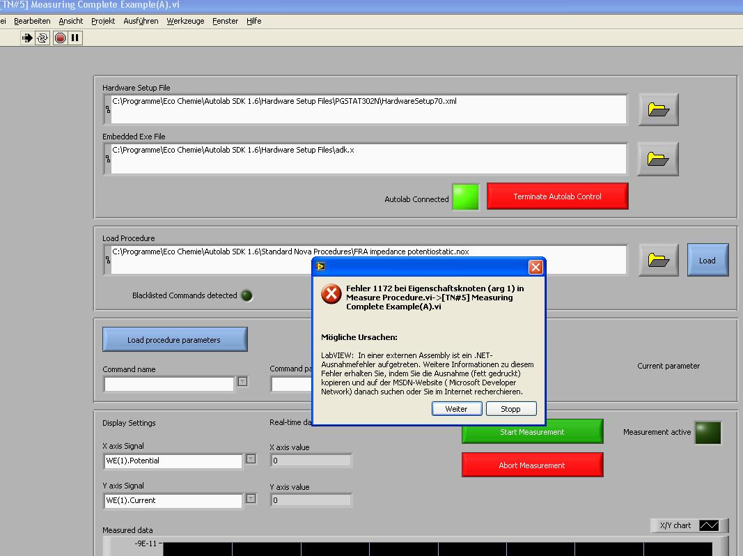

ich beschäftige mich erst seit wenigen Wochen mit LabVIEW, komme an sich mittlerweile gut zurecht.
Jetzt habe ich von der Firma AUTOLAB ein Software-Development-Kit runtergeladen um ein Messgerät mit LabVIEW ansteuern und auslesen zu können. Vorteil dieses Kits ist, dass dort schon einige Beispielprogramm SubVi´s und Messsequenzen integriert sind, so dass man eigentlich sofort darauf aufbauen könnte.
Bevor das Ganze aber lief, musste unsere LabVIEW Version von 7.1 auf 2011 gebracht werden (was mich schon graue Haare gekostet hat Big Grin ).
Dann irgendwann konnte ich ein Beispielprogramm starten und die Kommunikation mit dem Messgerät stand auch, Werte kommen und gehen. ABER: Sobald ich bei diesen Programmen z.B. Prozeduren laden will, oder Messwerte in einen Folder abspeichern möchte, kommt ein Fehler. Klicke ich zweimal auf "weiter" kommt eine weitere Fehlermeldung. Ich hoffe ihr könnte die Fehler lesen. Auf dem Screenshot sieht man auch den "load" Button, der auch solch einen Fehler auslöst.
Woran kann das liegen? Findet LabVIEW vielleicht etwas nicht? Habe öfters gelesen, dass bestimmte Dateien im gleichen Ordner liegen müssen?!
Und dann habe ich, im Zusammenhang mit dem Fehler 1172, was von ".NET Full Trust" gelesen. Was bedeutet das?
Achso, .Net Framework 4.0 habe ich auch schon mal aktualisiert, hat nichts gebracht. Muss ich LabVIEW irgendwie sagen, dass es das .NET 4.0 voll unterstützen soll?

Den Fehler kann man lesen, sagt aber nicht viel aus...Der CallStack wäre da interessant...

Also ein "error out" hat mir folgendes ausgegeben, keine Ahnung ob das der Call Stack ist?!
Error calling method EcoChemie.Autolab.Sdk.Instrument.LoadProcedure, (System.Reflection.TargetInvocationException: Ein Aufrufziel hat einen Ausnahmefehler verursacht.
Inner Exception: System.Runtime.Serialization.SerializationException: Die Assembly "EcoChemie.Shared70, Version=7.0.3727.18958, Culture=neutral, PublicKeyToken=null" kann nicht gefunden werden.) <append><b>System.Runtime.Serialization.SerializationException</b> in Load Procedure.vi->[TN#5] Measuring Complete Example(A).vi
Da steht, dass er die Assembly "Eco...." nicht finden kann, die liegt aber in dem gleichen Ordner wie das ausgeführte .vi ??! In dem Ordner liegen alle Dateien, die in dem SDK vorhanden waren. So müsste LV doch eigentlich alles finden?

(05.07.2012 13:40 )Woodie schrieb:  Also ein "error out" hat mir folgendes ausgegeben, keine Ahnung ob das der Call Stack ist?!
ja, das ist schon besser, respektive gibt mehr an Info her. Cool
(05.07.2012 13:40 )Woodie schrieb:  Da steht, dass er die Assembly "Eco...." nicht finden kann, die liegt aber in dem gleichen Ordner wie das ausgeführte .vi ??! In dem Ordner liegen alle Dateien, die in dem SDK vorhanden waren. So müsste LV doch eigentlich alles finden?
Ja, eigentlich sollte er jetzt alles finden.
Was jetzt noch sein kann: die verwendete dll (die in deinem VI) wurde mit der CLR 2.0 erstellt, weswegen dein Program zur Kompilierzeit keinen Fehler ausgibt. Wenn jetzt aber die "Eco.." dll mit der CLR4.0 erstellt wurde, dann müsstest du dein LabVIEW so konfigurieren, dass es das .NET 4.0 framework verwendet.
Sollte das nicht das Problem lösen, dann kann's haarig werden....
Dann besteht noch die Möglichkeit, dass die "Eco..." dll weitere "unmanaged" dlls benötigt. Die kannst du mit dem Dependency Walker ausfindig machen.

Ist der Fehler mit der Nummer 1 zuerst? Denn das besagt ganz einfach dass die Referenz zu der "Zu Mehr Spezifischer Klasse" ungültig ist. Wenn das als erstes Auftritt, dann kann danach schon einiges nicht so korrect funktionieren. Wenn es nach dem anderen Fehler auftritt, ist es einfach ein Folgefehler und kann vorläufig ignoriert werden.
Zum Suchen von Assemblies: Windows sucht Assemblies nur im GAC und im Verzeichnis des aktuellen Prozesses. LabVIEW fügt hier noch das Verzeichnis des Projekts hinzu, aber nicht des aktuellen VIs. Dies gilt nur für Assemblies die von anderen Assemblies referenziert werden. Assemblies die Du direkt mit LabVIEW .Net Nodes referenzierst findet LabVIEW schon, oder wenn die verschoben wurden seit dem letzten Mal, moniert es das schon beim Laden.
Installieren von DLLs: die von Dir angesprochenen DLLs sind UnterDLLs von Windows Kernel32.dll. Da etwas zu murksen an Deinem Computer ist die einfachste Weise um ihn vollkommen unbrauchbar zu machen. Windows DLLs können NICHT zwischen Computern ausgetauscht werden, selbst nicht wenn beide Computer dieselbe Betreibssystemversion installiert haben, und bei unterschiedlichen Versionen ist die Katastrophe garantiert vorprogrammiert.
kernel32, user32, gdi32, und Friends sind so mit anderen im System vorhandenen DLLs gekoppelt, dass das Auswechseln von einer davon sehr leicht zu hässlichen Problemen führen kann. Und alles was der Dependency Walker als Abhängigkeiten dieser DLLs sieht sollte man tunlichst ebenfalls die Finger von lassen.

(06.07.2012 08:04 )rolfk schrieb:  Ist der Fehler mit der Nummer 1 zuerst? Denn das besagt ganz einfach dass die Referenz zu der "Zu Mehr Spezifischer Klasse" ungültig ist. Wenn das als erstes Auftritt, dann kann danach schon einiges nicht so korrect funktionieren. Wenn es nach dem anderen Fehler auftritt, ist es einfach ein Folgefehler und kann vorläufig ignoriert werden.
Ja, der Fehler kommt zuerst! Was heißt, die Referenz ist ungültig?
(06.07.2012 08:04 )rolfk schrieb:  Zum Suchen von Assemblies: Windows sucht Assemblies nur im GAC und im Verzeichnis des aktuellen Prozesses. LabVIEW fügt hier noch das Verzeichnis des Projekts hinzu, aber nicht des aktuellen VIs. Dies gilt nur für Assemblies die von anderen Assemblies referenziert werden. Assemblies die Du direkt mit LabVIEW .Net Nodes referenzierst findet LabVIEW schon, oder wenn die verschoben wurden seit dem letzten Mal, moniert es das schon beim Laden.
Ja das sehe ich beim Laden, wenn er sich alles notwendige zusammensucht. Wenn er was nicht im vermuteten Ordner findet, dann zeigt er mir an, wo er es stattdessen hergeladen hat. Wenn er beim Laden alles gefunden hat, dann dürfte er doch später beim Ausführen eigentlich keine Probleme mit den Bezügen haben oder?

So einfach ist das nicht. Wenn Du eine Assembly in LabVIEW referenzierst, weiss LabVIEW das und probiert sie zu laden, und wenn es die Assembly nicht findet sagt es Dir das. Wenn die Assembly aber anwesend ist aber ihrerseits eine andere Assembly benötigt weiss LabVIEW nichts davon. Es muss sich auf Windows verlassen dass es die Assembly lädt. Wenn Windows da nichts findet dann schlägt entweder das Laden der ersten Assembly fehl, wobei Windows nicht sehr mitteilsam ist sondern LabVIEW nur sagt, sorry Deine Assembly konnte nicht geladen werden, oder wenn es eine dynamische Referenz ist die erst zur Laufzeit geladen werden soll, bekommst Du einen Runtime Fehler. Was für ein Fehler das ist ist ganz der Fantasie des ursprünglichen Assemblyprogrammierers überlassen.
(06.07.2012 09:19 )Woodie schrieb:  Also was kann ich noch probieren?
Rasufinden welche Assemblies noch indirekt benötigt werden und diese ins LabVIEW oder Projekt Verzeichnis legen. Windows sucht nicht im aktuellen Verzeichnis oder im Verzeichnis der referenzierenden Assembly.
