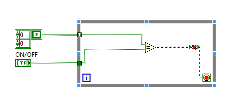

Hallo Gerd,
wieso kommt bei Dir aus dem Vergleich ein einzige Wert?
Ich habe Dein Programm mal nach gestellt bekomme aber ein Array als Ergebnis.
Eigentlich möchte ich nur 2 1D-Arrays vergleichen, wenn sie gleich sind soll das Ergebnis ein True sein.
Was mach ich falsch?
18.12.2012, 20:56
RE: NI 6008 vier DIO mit Array vergleichen
Hallo swatski,
Zitat:wieso kommt bei Dir aus dem Vergleich ein einzige Wert?
Weil ich mir die Kontexthilfe zur Vergleichsfunktion durchgelesen habe und du nicht...
