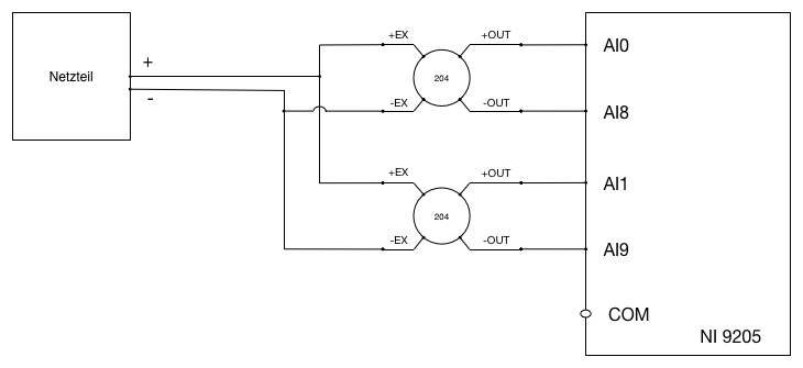

Ich bin Student (LabView-Neuling) und möchte für ein Projekt an der Uni zwei Setra-Drucksensoren an ein NI 9205 Modul anschließen. Betrieben wird das Modul in einem NI cDAQ-9178 Chassis. Ich konnte anhand der Datenblätter, dem Internet und der NI-Seite schon einiges lernen, da ich aber weder die Sensoren noch das Modul zerstören oder beschädigen möchte, habe ich einige Fragen, bei denen ihr mir evtl. behilflich sein könnt.
Die Sensoren sind zwei Setra 204, werden von 24 V DC versorgt und geben 0-5 V als Signal aus. (http://www.setra.com/products/pressure/h...model-204/ )
Jetzt habe ich mir bereits überlegt wie ich das ganze anschließe, bin mir aber unsicher ob das der korrekte Weg ist.
Zunächst ein paar kleinere Fragen:
Im Handbuch vom NI 9205 auf Seite 13 ist eine Beispiel-Verkabelung für einen differenziellen Anschluss dargestellt.
1. Was genau kann ich denn unter Vcm verstehen? Ist das nur ein Störeinfluss der hier zusätzlich eingezeichnet ist?
2. Müssen die eingezeichneten Spannungen V1 und V2 mit COM verbunden sein?
Die zweite Frage resultiert aus der Betrachtung des Anschlussplans, welcher im Handbuch des Sensors zu finden ist (siehe Setra-Link oben).
So wie das Bild im Anhang es zeigt, würde ich das jetzt anschließen...
Danke für eure Hilfe!

ok, habe ich gemacht... Dazu stellen sich mir zwei Fragen:
1. Ist AI GND = COM am Modul?
2. Mein Sensor ist an der Versorgungsleitung geerdet, die werden in den Diagrammen aber nicht dargestellt. Bei der Tabelle oben rechts wird die Spannungsquelle (also der Sensor am Signal-Ausgang) geerdet. Ist das äquivalent?
Wenn das in meiner Skizze dargestellte NT geerdet ist, dann müsste das doch so funktionieren? Oder muss die negative Leitung des NT'S noch mit COM verbunden werden?
Kann ich mit dem NI9205-Modul gleichzeitig differenziell und Single-Ended messen oder muss ich mich für eine Variante entscheiden? Dazu habe ich keine Info gefunden.
16.06.2014, 12:58 (Dieser Beitrag wurde zuletzt bearbeitet: 16.06.2014 12:59 von Lucki.)
RE: NI 9205 (Hardware)Verkabelung
Dein Schaltung ist (fast) ok, wenn Du differentiell misst. Die Potentiale dürfen aber nicht floaten. Es ist unbedingt notwendig. den Minuspol des Netztels über eine extra Leitung mit der Masse der Karte zu verbinden (Digital GND oder Analog GND, oder einfach GND des Rechners, ist alles egal).

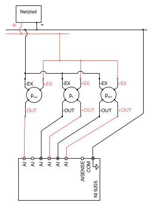

17.06.2014, 11:00
zig Offline
Beiträge: 76
Registriert seit: Jun 2014
hm... also geht das wie im Anhang gezeigt nicht? Da ich in NI MAX die Kanäle separat auf Single-Ended und differentiell einstellen kann?!
Der eine Sensor muss laut Sensor-Handbuch (ist ein anderer) wie gezeigt angeschlossen werden...
