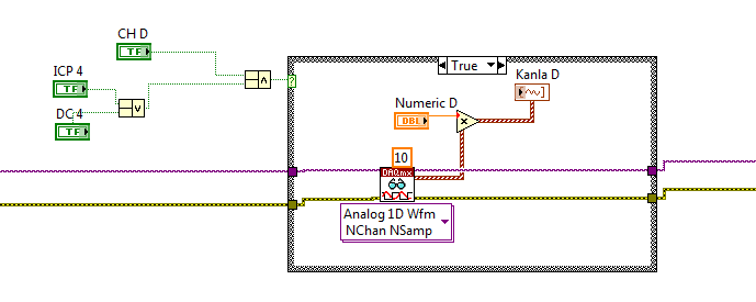

Hallo Leute,
Ich hab ein Problem, für NI 9234, wie steuert man ICP&DC in Labview?
Bitte Hilfe!!

Hallo wen,
ICP und DC4 sind boolsche Buttons, die klickt man mit der Maus an...

@Wen:
Was für eine Antwort hast du denn erwartet, wenn du uns nur ein Bild eines BD mit irgendwelchen Buttons, deren Bedeutung nur du selbst kennen kannst, zeigst?

RE: NI 9234
wie erledigt man die Beziehungen zwichen CH; ICP(Stromversorgung) und DC?
Die 3 sind Boolsch Button, um die Daten rinchtig zu liefern, welche Logische Beziehung dazwischen?

Hallo wen,
wenn du wissen willst, welche "logische Beziehung" in deinem BD verdrahtet ist: bisher ist nur "Ch A" verdrahtet und ein FALSE bewirkt das Nullen der Daten in der Waveform. Die anderen beiden Buttons haben keine Bedeutung, sie sind nicht verdrahtet.
Wenn du aber wissen willst, wie du die Buttons verdrahten musst, solltest du allein die "logische Beziehung" wissen. Dies kann dir hier niemand vorschreiben...

Hallo Leute,
kann jemanden mir erklären, was ist die Unterschied zwischen:
NI 9234 Stromversorgung einschalten,
NI 9234 Stromversorgung ausschalten.
NI 9234 DC Kopplung einschalten,
NI 9234 DC Kopplung ausschalten.
und wie reagieren diese Unterschied in Labview.Huh

Hallo wen,
vielleicht hilft dir folgendes Bild weiter:
Es gibt Propertynodes für die DAQmx-Referenzen. Damit kann man u.a. die Kanaleigenschaften setzen - bei deinem 9234-Modul z.B. die Kopplung (AC/DC)...
