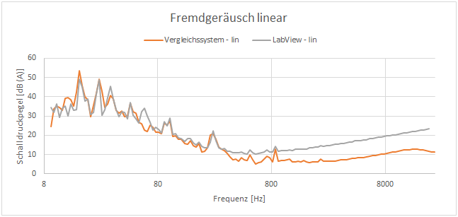

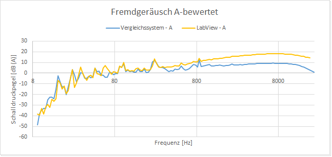

Einzig bei der Messung des Ruhepegels als Vergleichswert um die Messumgebung zu beurteilen habe ich deutliche Abweichungen bei den A-bewerteten Pegeln. Diese Abweichung liegt im schnitt bei etwa 7 dB (A), unbewertet sind es ungefähr 3,5 dB. Bei vorhandenem Nutzsignal sind es hingegen idR maximal 1 dB sowohl unbewertet als auch A-bewertet.
Mein aktueller Stand bei der Fehlersuche ist, dass die Terzspektren der beiden Messysteme ab 350 Hz divergieren und der Rauschanteil bei der Messung mit dem NI Modul deutlich höher liegt. Dieser Einfluss ist bei dem A-bewerteten Spektrum deutlich stärker, da die oberen Frequenzen weniger stark gefiltert werden. Für die Nachvollziehbarkeit angehängt die Spektren jeweils im Vergleich. Die Schalldruckpegel betragen: LV 60,7 dB; 34,2 dB(A) und BK 56,8 dB; 27,1 dB(A)

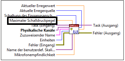

Deshalb von mir die Frage, ob jemand bereits vor einem vergleichbaren Problem gestanden hat und eine Lösung kennt. Gibt es eine Einstellmöglichkeit für die Datenerfassung von besonders geringen Pegeln? Bei dem System von BK kann ich den analysierten Spannungsbereich auswählen zwischen +- 7mV und +- 7 V. Ist der Bereich maximal erhalte ich mit LV vergleichbare Gesamtpegel.

Zitat:Gibt es eine Einstellmöglichkeit für die Datenerfassung von besonders geringen Pegeln? Bei dem System von BK kann ich den analysierten Spannungsbereich auswählen zwischen +- 7mV und +- 7 V. Ist der Bereich maximal erhalte ich mit LV vergleichbare Gesamtpegel.
Das NI9234 bietet lt. Datenblatt nur den ±5V-Eingangsbereich, da kannst du also nichts umschalten…

Bedeutet dies auch, dass der maximale Schalldruckpegel den ich bei der Erzeugung des Kanals festlegen kann keinerlei Effekt hat?

Zitat:edeutet dies auch, dass der maximale Schalldruckpegel den ich bei der Erzeugung des Kanals festlegen kann keinerlei Effekt hat?
Ich kenne mich mit diesem speziellen DAQmx-Kanaltyp nicht aus, vermute aber auch, dass diese Einstellung keinen Einfluss auf die Messung selbst hat, da dein Modul ja nur einen festen Messrange bietet…
Leider ist die LabVIEW-Hilfe da nicht sehr hilfreich: ruf doch einfach mal beim NI-Support an und lass dich dahingehend beraten!
