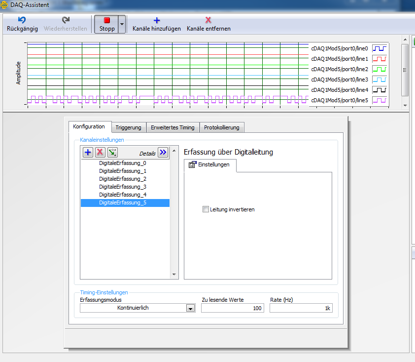

Hallo liebe Forengemeinde,
ich (LabView Anfänger) habe zwei Fragen zum digitalen Eingangsmodul Modul NI 9411.
(1) Wenn ich das Modul mit dem DAQ Assistenten erstelle und ein Anzeigemodul anhefte, sind die LEDs alle geschaltet, selbst wenn ich keinen Stecker gesteckt habe. Ist das normal?
(2) An das Eingangsmodul kommen digitale 24V Ausgänge eines Roboters. Ich habe mich an die Bedienungsanleitung gehalten und +24V an den Eingang Da (in meinem Fall D5a) und 0V an COM gelegt. Dennoch habe ich ein Flackern an der Anzeige, wenn der Ausgang auf False gesetzt ist. Habe Kabel durchgemessen, alles i.O. habt ihr eine Ahnung, woran das liegen kann?

Ergänzung: Habe im Measurement & Automation Explorer das Testpanel aufgerufen. Wenn ich Start drücke, rührt sich leider nichts. Wenn ich das richtig verstanden habe, müssten alle Eingänge angesrochen werden (port0/line: port5). Ein Nachmessen an den 24V Ausgängen des Roboters, mit welchen das Modul verknüpft ist, hat ergeben, dass diese 26V liefern.
Ich ahne Schlimmes, hofe aber immernoch auf einen Bedienerfehler.

Habe die Eingänge mit einem Netzteil (5V und 24V) getestet, lief sowohl mit DIa gegen DIb als auch mit DIa gegen COM. Meine Befürchtung ist, dass der Ausgang des Roboters bei logisch 0 genug Spannung hat um am NI9411 einen Eingang zu schalten. Habe nachgemessen, sind 120 mV, laut Datenblatt schaltet das Modul erst bei 300mV. Werde mir ein Oszilloskop leihen und den Ausgang näher betrachten.
EDIT: Oszilloskop dauert noch, hier ein Screenshot der kontinuierlichen Erfassung am Eingang, welcher eigentlich auf FALSE sein müsste.

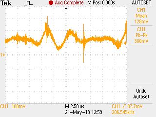

Habe den Fehler gefunden, lag wie vermutet am Ausgang des Roboters. Es kommt regelmäßig zu Spannungsspitzen über 300mV, Bild ist im Anhang. Habe mir eine VI gebastelt, die die Eingänge in einer WHILE-Schleife erst bei einem gewissen Zählerwert weitergibt. Kurze Signale werden entsprechend ignoriert.
