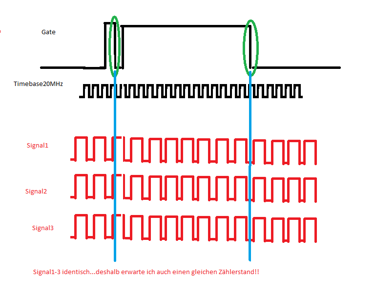

Zu meinem Problem:
Ich möchte die 4 Counter die auf meinen cDAQ-9188 sind, synchron auslesen. D.h. sie sollen alle immer zum gleichen Moment starten über eine einstellbare Zeit(von 1 sec – 30 sec) laufen und dann Stoppen (Anschluss über Module NI 9423).
Den ersten Counter gebe ich die 20MHz Timebase vor, um mir daraus die Zeit zu berechnen. An die anderen drei Counters liegen später verschiedene Signale an(bis zu 12kHz). Aus Testzwecken habe ich derzeit auf allen drei das gleiche Signal, um zu überprüfen ob der Counterstand auch identisch ist!
Habe einen Pause-Trigger realisiert, der extern ein Signal bekommt, wann die Counter ausgelesen werden sollen und wann nicht(dient zur Zeitsteuerung und eig. hatte ich gehofft das es mir die Counter synch. Sad )!
Problem ist, dass die Counter unterschiedliche Zählerstände haben! Ich kann mein Gate mit dem Pause-Trigger öffnen und schließen wie gewollt, kann mir damit auch die Zeit berechnen über Ctr0, muss aber feststellen das die drei Counter unterschiedliche Zählerstände haben!!
Wie bekomme ich es hin das die 4 Counter alle gleichzeitig Starten?? Brauche denk ich noch eine Sample-Clock..versteh aber scheinbar nicht recht wie ich diese einbauen muss.. bzw. allen 4 Counter vorgebe… Sad
Hier mal mein Test-Vi…hoffe ihr versteht mein Problem und habt eine Lösung parat.
Danke schon mal...
Grüße Oscar234

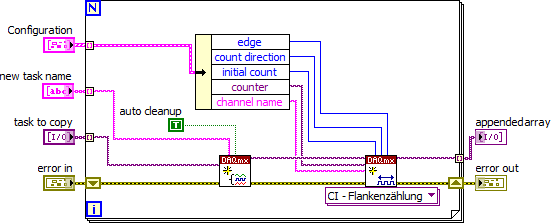

Du verwendest sehr viele und dazu unnötige lokale Variablen. Bitte entferne diese und nutze stattdessen Drähte. Du holst dir sonst nur schwer zu debuggende Raceconditions in dein Programm!
Dein "ConfCounters" könnte bei ordentlicher Programmierung so aussehen:
Anmerkung: du hast den Eingang "Task to Copy" im MainVI unverdrahtet. Dies würde mit meinem Vorschlag aber zu Problemen mit dem AutoIndexing führen. Da du den Eingang sowieso nicht benutzt, solltest du ihn löschen…

Das mit dem DAQmx-Konzept hab ich wirklich noch nicht so verstanden, besonders wenn es um das Timen geht. Habe aber jetzt im Allgemeinen schon etwas zusammengebastelt, das eig. so funktioniert wie ich es gerne hätte.
Die Countermessung ist eine Vorgabe der Firma, die möchte eben einen Zeitcounter und 3 weitere wo die Impulse gezählt werden um daraus dann die Durchflussmenge auszurechnen.
Hab es jetzt so gelöst:
Habe einen Pause-Trigger realisiert, dieser reagiert auf eine fallende Flanke. Zu diesem Zeitpunkt laufen die Counters synchron bzw. geben mir exakt denselben Zählerstand aus auch über 12kHz.
Erzeuge mir jetzt sozusagen eine Startzeit durch ein kleines Gate und Starte dann meine eigentliche gewünschte Torzeit des großen Gates. Während dieser Zeit lauf die Counter zwar unterschiedlich, aber zum Ende des Gates wenn wieder eine fallende Flanke kommt und die Counter „gestoppt“ werden bekomme ich wieder ein synchrones Signal somit meine Endzeit.
Schaut ungefähr so aus wie im Anhang…weiß wahrscheinlich nicht die beste Lösung, aber auf die Schnelle fällt mir nicht besseres ein.
