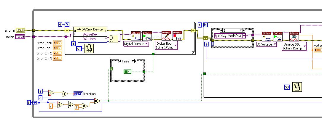

Ich bin zwar nicht mehr so neu im Umgang mit LabVIEW, aber habe trozdem ein Probleme (hoffe mit simpler lösung;)das ich nicht verstehe und somit auch nicht weiterkomme.
Folgender Sachverhalt.
Wir hatten bei Serientest bereits öfters das thema dass NI 9481 Relais Karten, bei einzelnen Kanälen Fehler aufwiesen - diese nicht mehr Schaltbar waren. Nun habe ich eine kleine Prüfroutine zur Überprüfung der Relaiskarten geschrieben.
Diese sieht so aus dass an alle 4 Eingänge der Relais karte 5V geschalten werden (via Powersupply) und an den jeweiligen ausgängen häng ein NI 9221 Voltmeter dass die Spannung misst.

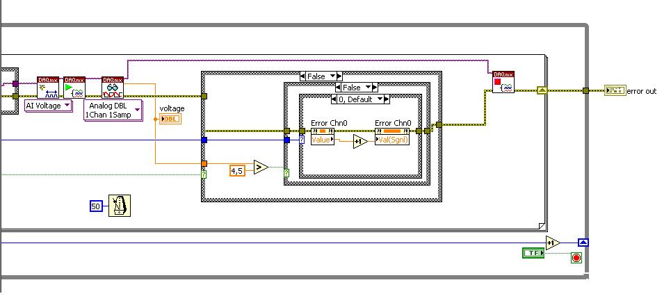

Nun werden im VI (siehe Anhang) in der ersten For Schleife alle Kanäle der Relaiskarte "eingeschalten" und in der zweiten For Schleife erfolgt eine Messung der Anliegenden Spannung. Liegt nun eine spannung > 4,5V an, so hat dass relais geschalten.
Im nächsten druchlauf werden alle Kanäle ausgeschalten und überprüft ob die spannung kleiner 0,1 Volt ist.
und das ganze dann wider von vorn bis die Schleife abgebrochen wird.
soweit zur theorie.
Funktioniert alles wunderbar beim ersten anlauf. Lässt man das Programm nun eine Weile laufen (so ca 25 Durchläufe) so kann mann SOGAR ZUHÖREN, wie die Relais langsamer schalten!? (sofern ma die 50ms aus den Schleifen entfernt). Das programm verlangsamt sich mit seiner laufzeit zunehmend so dass irgendwann zwischen jedem Schaltvorgang ein bis zwei sekunden vergehen (Zum Vergleich: beim Ersten durchlauf schalten alle kanäle binnen so ca. null komma irgendwas sekunden)
Überwache ich nun in meinem Systemmanager die Systemauslastung kann ich gemütlich zusehen wie die Auslastung der Auslagerungsdatei sowie deren Größe langsam aber schön stetig nach oben geht. Irgendwas scheint mir hier den Speicher "zuzumüllen"
Vill. Kann mir hier jemand hilfreiche Tipps geben oder mich über einen vil. blöden fehler aufklären!?
Danke im Voraus
gruß Markus
05.03.2009, 14:10 (Dieser Beitrag wurde zuletzt bearbeitet: 05.03.2009 14:10 von jg.)
NI 9481 u. NI 9221
Du stoppst die DAQ-Tasks, aber löschst sie nicht (Clear Task). Vermute mal, daher läuft der Speicher voll.
Wobei: Wieso überhaupt so kompliziert?
Das ganze intialisieren der Tasks gehört außerhalb der Schleifen, und in den Schleifen hast du nur noch Read & Write Befehle.
EDIT:Profil_ergaenzen, LV 8.1 gibt es nicht...

' schrieb:Du stoppst die DAQ-Tasks, aber löschst sie nicht (Clear Task). Vermute mal, daher läuft der Speicher voll.
super danke für di info jens.
aber das wirft bei mir noch eine Frage auf:
du meinst ja ich soll di initialisierung außerhalb der Schleifen machen. Hast du dazu vil. nen tip für mich? ich muss ja an der relaiskarte alle 4 Digtial I/O´s (lines) einzeln schalten - alle auf einmal hab ich nicht geschafft. dann müsste ich ja außerhalb der schleife vier initialisierungen machen und in der Schleife vier mal Write!? oder gibts hier vil. einfachere lösungen?
danke im voraus
grüße aus österreichWink

Express Vi´s nutze ich zwar sehr selten und ungern aber man kann viel von ihnen lernen, also leeres Vi - den Daq-Assistant aus der Funktions-Palette ins Blockdiagramm - Doppelclick auf die Funktion dann Deine DI -Lines auswählen und konfigurieren-mit OK-abschließen und nachdem das Express-Vi fertig ist mit der rechten Maustaste klicken und "Open Front panel" wählen - Convert bestätigen und das erstellte Vi mal anschauen damit sollte einiges klarer werden.
