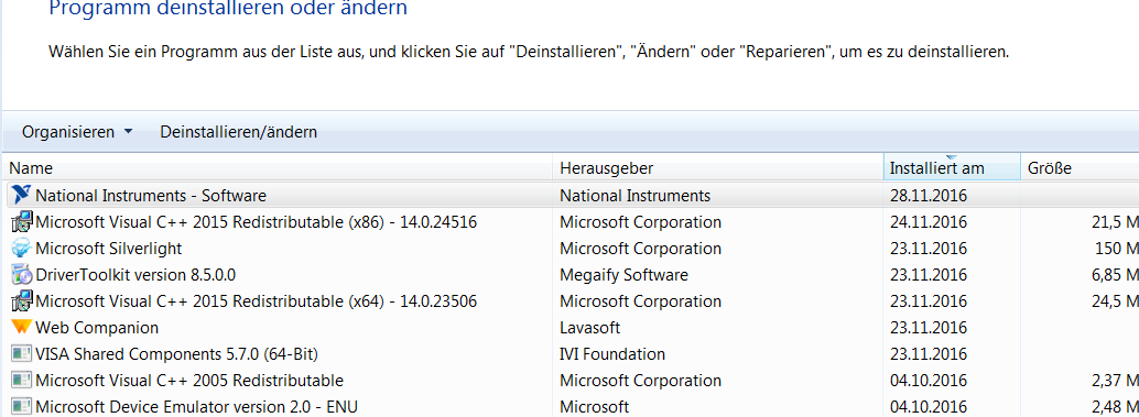

Hallo Leute,
ich bin gerade dabei meinen NI USB6501 mit LabView 2012 in Betrieb zu nehmen. Leider ist mir der Fehler unterlaufen den NI-DAQmx 16.0 zu installieren, welches nicht mit LabView2012 kompatibel ist. Die Option deinstallieren existiert leider nicht nachdem ich "autorun.exe" auf meiner CD gestartet habe (nur installieren ist möglich) und auch sonst im installierten Ordnersystem finde ich keine "uninstall.exe"-Datei.
Habe dann versucht eine NI-DAQmx-Version, die kompatibel mit LabView 2012 ist zu installieren, leider kommt da die Meldung während dem Installationsprozess, dass bereits eine neue Version installiert ist und die Installation kann nur abgebrochen werden.
Wie kriege ich da jetzt eine mit LabView 2012 kompatible Version installiert? Muss ich alles komplett neu installieren? Help Wall

Systemsteuerung -> Programme -> Programm deinstallieren -> "National Instruments -Software"

Oh das ist jetzt natürlich sehr peinlich Blush
Ich hatte da auch nachgesehen, aber alle National Instruments Programme sind da offensichtlich zusammengefasst. Hatte den Reiter dann nicht ausprobiert, da ich die Befürchtung hatte alles gemeinsam zu deinstallieren. Dass dann ein weiteres Auswahlmenü kommt war mir nicht bekannt Huh
Vielen Dank für die Erleuchtung Big Grin
