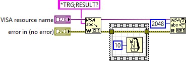

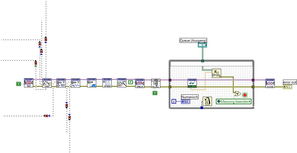

Ich habe ein Labview Progrämmchen geschrieben mit dem ich über eine NI PCI GPIB IEE488 Karte ein Rhode&Schwarz URE3 True RMS Voltmeter ansteuere und dazu habe ich mir die vi's von der R&S Homepage geladen. Ich habe mal einen Teil des LV vi angehängt damit man es sich besser vorstellen kann.
Leider verhält sich die Kommunikation zwischen der PCI Karte und dem Gerät etwas seltsam und das URE Messgerät unterbricht zeitweise und unregelmäßig die Messung. Ich habe diesen Beitrag hier absichtlich nicht in die Rubrik "3rd Party Hardware" gestellt da diese Messunterbrechungen mit einem "NI GPIB-USB-HS+" Adapter nicht auftreten und ich eher davon aus gehe das es mit der PCI Karte zusammenhängt.
Kennt jemand hier ähnliche Probleme, kann an der PCI Karte etwas eingestellt werden (ich habe in MAX nichts gefunden) oder gibt es evtl. einen Patch den ich bisher noch nicht kenne?

Der Beitrag ist zwar etwas älter aber ich wollte meine Lösung nicht vorenthalten. Wink
Es lag scheinbar im Timing, wenn man im Measurement VI zwischen VISA schreiben und VISA lesen einen kleinen Timer (ab ca. 10ms) einfügt, setzt das Gerät nicht mehr aus.
20.02.2016, 09:39
Beiträge: 17.510
RE: NI PCI-GPIB mit R&S URE3
Hallo hansi,
Du solltest statt des Metronom besser die normale Wartefunktion verwenden, wenn dein VI zuverlässig laufen soll...
