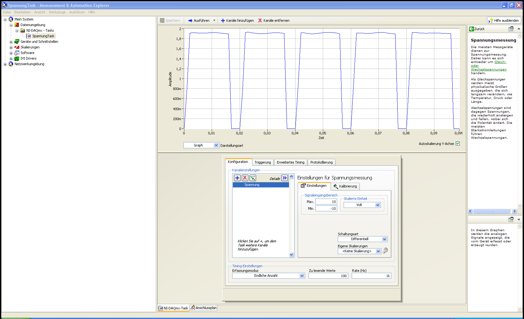

Ich will in einer Schaltung massefrei Messen. OK differentiell mit NI9211
Signal circa 2V
Jetzt bekomme ich alle 0,02s einen Spannungseinbruch??? (siehe Anhang)
Treiber usw. habe ich mit NI Hotline geklärt.
Massebezogene Messung funktioniert.
Ich soll das Gerät einschicken....

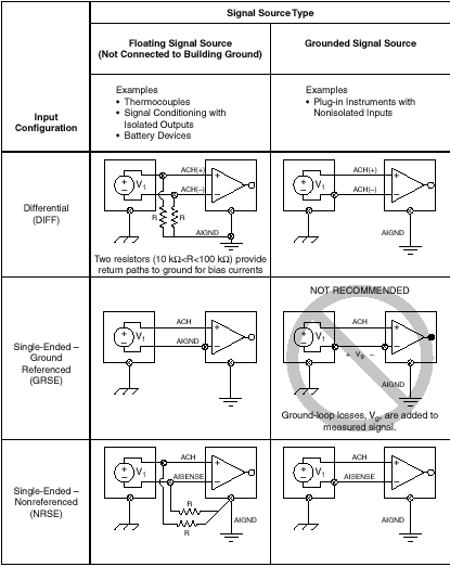

Differentiell messen funktioniert aber nicht so, daß das Messobjekt völlig von Masse isoliert sein darf. Die Messanordnung muß einer Konfigurationen in den beiden oberen Bildern entsprechen:
Wurde das richtig gemacht?
