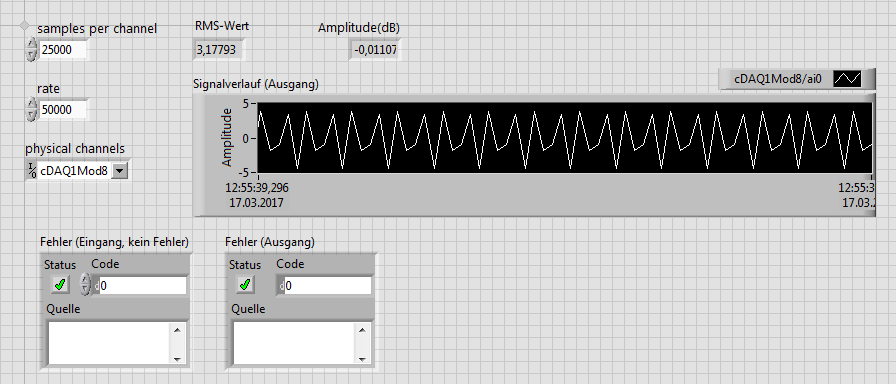

ich habe folgendes Problem:
Mit den o.g. Modulen möchte ich Wechselspannung erfassen und dessen RMS Wert ausrechnen. Soweit so gut aber laut Calibration Procedure von NI sollte dies auch mit einer Frequenz von 20kHz funktionieren, mit einer Abtastrate von 50kHz kann man sich allerdings durchaus vorstellen wie der Signalverlauf aussieht.
Mich interessiert aber auch nur der RMS Wert, dieser weicht allerdings der hohen Frequenz geschuldet vom Ist-Wert ab.
Kann mir jemand erklären, was sich die Jungs von NI dabei gedacht haben bzw. wie das funktionieren soll?
Meine Spannungsquelle liefert mir 3,18198V (9Vpp) bei 20kHz
Messwert mit dem jetzigem VI: ca 2-4mV weniger
Messwert bei der letzten Kalibrierung: 1,1mV mehr
Samplingrate: 50000, Samples per Channel: 25000
16.0 .vi  NI9229_Wechselspannung.vi (Größe: 28,16 KB / Downloads: 347)

Was ist genau deine Problem? Doch hoffentlich nicht die max. 0,1% Messabweichung?

Eigentlich nur das Verständnis wie aus diesem Signal ein korrekter RMS-Wert resultieren soll, da der RMS Wert bei geringerer Frequenz deutlich näher an meiner Referenzspannung liegt.
v.a. wie es sein kann, das bei der letzten Kalibrierung ein Messwert der über der Referenzspannung liegt angegeben wurde, dieser müsste ja dann bei 20kHz auch darunter liegen oder? Ansonsten wäre es ja theoretisch möglich, dass ich eine gültige Kalibrierung vorweisen kann, bei geringen Frequenzen aber trotzdem über der max. Messabweichung bin?

Hallo Andreas,
Zitat:wie aus diesem Signal ein … RMS-Wert resultieren soll
RMS = root mean square, also Wurzel aus dem Mittelwert der quadrierten Messwerte…
Zitat:da der RMS Wert bei geringerer Frequenz deutlich näher an meiner Referenzspannung liegt.
Bessere (zeitliche) Messauflösung => bessere Annäherung an das reale Signal => "genauerer" RMS-Wert…
Zitat:Meine Spannungsquelle liefert mir 3,18198V (9Vpp) bei 20kHz
Um welche Spannungsquelle handelt es sich? Immerhin kannst du den Wert ja auf 6 signifikante Stellen angeben…
Calibrated ±0.03% gain error + ±0.008% offset error macht bei 9V Signal und 10V Messbereich ±3.5mV accuracy - bei 25°C!
Ok, soweit klar. Ich denke somit ist in meinem Ablauf doch kein Fehler. Bleibt allerdings die Frage ob theoretisch bei gültiger Kalibrierung Messwerte bei kleiner Frequenz außerhalb der zulässigen Toleranz liegen könnten. Glaube aber das ich mir die Frage soeben selbst beantwortet habe, da ja auch mit Gleichspannung kalibriert wird
Fluke 5522A
Alles klar, dann sollte das somit erledigt sein

Hallo Andreas,
Zitat:Fluke 5522A
Schönes Gerät!
Auszug aus dem ServiceManual:
AC voltage, 3.3-32.9999V, 20-50kHz: ±250ppm+50µV uncertainty, ±0.08%output + 2mV noise
Was ich damit sagen will: wenn man einen Messwert auf 10µV genau angibt, sollte man auch die Messunsicherheit im Hinterkopf haben!
