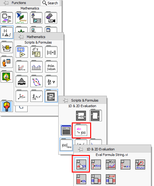

RE: Nach Erfassung: Kanäle frei miteinander verrechnen

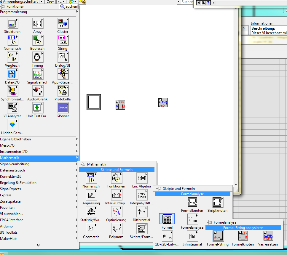

Die Rechen-VIs sind unter 1D/2D Auswertung...
OK, danke.
Da hab ich mich wohl dümmer als üblich angestellt.
Naja, jedenfalls bin ich jetzt auf der richtigen Spur.
Hier mal mein Ansatz:
