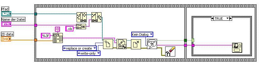

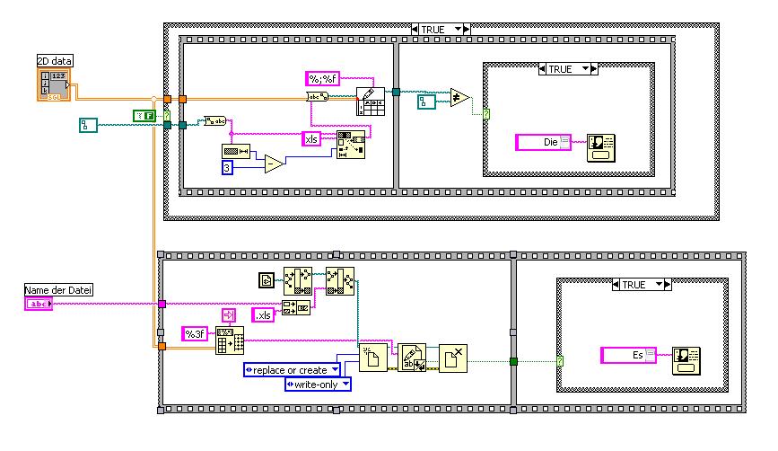

Hab da mal zwei Alternativen.
Ich würde eine Variante der zweiten Alternative benutzen, ist aber wohl Geschmackssache.
Hinweis: Meine Lösungsvorschläge sind immer mit Vorsicht zu geniessen! Es gibt vermutlich wesentlich elegantere Ansätze. Ich poste dennoch, da ich mir auf diese Weise das entsprechende Feedback erhoffe!

Hm. Gute Frage. Ich arbeite hier mit LV 8.2. Die Funktion war bereits so in der Datei enthalten, die Du gepostet hast (jedenfalls nach dem öffnen mit LV8.2). Kenne LV erst seit 8.2. Da müßte mal jemand was dazu sagen, der schon etw. länger dabei ist..
Was spricht gegen diese Variante?

An canix vom 25.5. 12:23Uhr: sind die drei gelblich unterlegten Symbole der Reihe nach Erstellen, Schreiben und Schließen eines Files? Denke schon, sieht halt bei mir nur ein wenig anders aus.
Die Abwandlung von meinem VI, das Du anfangs gepostet hast, funktioniert -glaub ich- nicht, da die ungleich-Prüfung nicht klappt, da es keinen zweiten Pfad gibt... Falls das aber der selbe Pfad sein sollte wie der, der in die erste Kammer der Flachsequenz eingeht, so unterscheiden die sich jedesmal, da ja die Fileendung von asc oder txt nach xls geändert wurde. Vielleicht hab ich es auch nicht ganz verstanden, aber in jedem Fall fällt es schwer da einen Vergleich zu setzen um an ein T/F zu gelangen.

' schrieb:An canix vom 25.5. 12:23Uhr: sind die drei gelblich unterlegten Symbole der Reihe nach Erstellen, Schreiben und Schließen eines Files? Denke schon, sieht halt bei mir nur ein wenig anders aus.
Ja, Erstellen, Schreiben und Schließen. Hinten dran noch ein Error handler. Falls ein Fehler bei einer der Aktionen vorliegt, ist der Ausgang True und es gibt eine entsprechende Nachricht. Kein Fehler = False, also erfolgreiche Speicherung.
Es wird dort geprüft ob der Pfad leer ist! Wenn leer, dann liegt ein Fehler vor und man kann annehmen, daß die Speicherung nicht erfolgreich war. Ich finde die Variante mit dem Error handler dennoch geeingeter.
Bei mir hat es - meine mich zu erinnern - jedenfalls so funktioniert..
