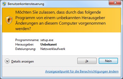

Ich habe mal wieder eine Frage.

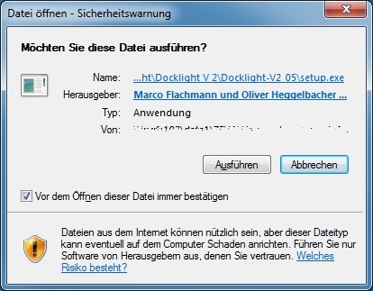

Wie kann man dem Setup des NI-Installers einen Namen bei Herausgeber verpassen, wie im 2. Bild zu sehen?
In den Build Specifications habe ich keine Möglichkeit gesehen
Kann man vielleicht in der setup.ini etwas eingeben?

Kann man das nicht unter Versionsangaben eingeben?

Die Versionsangaben (Build und Installer) sind komplett ausgefüllt, diese Angaben erscheinen dort aber nicht.

Bei NI gibt es dazu eine Info zum Thema UAC

Das ist wohl doch etwas aufwändiger...
Wenn mal mehr zeit für "Spielereien" ist, werde ich mir mal das Programm installieren und mal schauen, ob das klappt.
Das Ganze müsste dann natürlich auch noch automatisiert werden, da das ja bei jedem Build bzw. Installer durchgeführt werden muss...

Ich habe mir mal das SDK installiert und die Sache mit UAC angeschaut.
Wenn ich das richtig sehe, ist beim Installer mit der Manifest Datei nichts zu machen, da der Installer Admin Rechte benötigt.
Über das SignTool, auch im SDK enthalten, müsste man aber etwas machen können, wenn man ein Zertifikat hat.
Ich habe die Installationsdatei meines Beispiels (DockLight) mit dem SignTool geprüft, diese Datei scheint ein Zertifikat zu haben.
Wie komme ich an ein Zertifikat?
