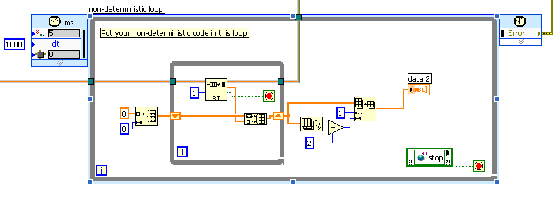

Ok, ich habe inzwischen Fortschritte gemacht. Meine alle 10ms erzeugten Daten werden in ein RT-FIFO gespeichert. Eine andere Schleife liest dann das FIFO jede Sekunde aus und übergibt alle neuen Daten an ein Diagramm. Damit wird dieses nur noch jede Sekunde aktualisiert, was die zu übertragende Datenmenge deutlich reduziert.
Nun allerdings eine Frage zum FIFO. Wie ihr im folgenden Bild sehen könnt, habe ich das komplette Auslesen des FIFO und das Speichern der Daten in einem Array manuell gelöst. Ich konnte das VI "RT FIFO Read" nicht davon überzeugen, gleich ein Array auszugeben. Meine Variante kommt mir aber erstens umständlich und zweitens ressourcenverschwenderisch vor. Ist das nicht eigentlich die Standardanwendung für FIFOs: Einzeldaten reinschreiben und gebündelte Daten auslesen??? Gibt es noch eine andere Möglichkeit, das gewünschte Verhalten zu erreichen?
PS: Ich nutze keinen FPGA, deswegen entfallen die FPGA-FIFOs.

Hat denn noch keiner mit den RT-FIFOs gearbeitet und weiß eine Antwort auf meine Frage?
100x auf den Speicher zuzugreifen ist doch viel uneffektiver, als nur einmal zuzugreifen und sich ein Array ausgeben zu lassen...

' schrieb:Hat denn noch keiner mit den RT-FIFOs gearbeitet und weiß eine Antwort auf meine Frage?
Tut mir leid. Ich mache meine Datenübertragung immer selber mit einem selber entwickelten Netwerk Protokoll. Habe mich noch nie mit den RT-FIFOs und dergleichen rumgeschlagen. Die bestanden seinerzeit noch nicht als ich damit begann. Data Socket war das höchste der Gefühle und die sind langsam und waren seinerzeit ziemlich fehlerbehaftet.

Mmhh, schade eigentlich. Dann muss ich das erstmal so lassen, wie das jetzt ist. Es funktioniert ja auch erstmal, obwohl mir dabei wie gesagt nicht ganz wohl ist. Vielelicht läuft mir ja noch was über den Weg...
Danke auf jeden Fall für die Antwort!
