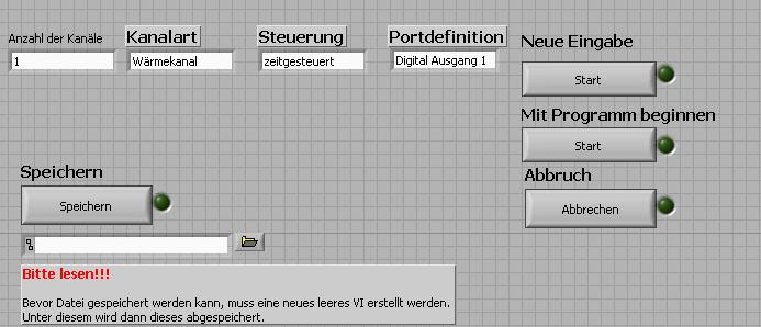

Hallo Zusammen,
ich bin mal wieder schier am verzweifeln!!
Kann mir jemand sagen wie eine neues VI erstellen kann, wenn ich mein normal VI ausführe!
Ich brauche das, dafür, weil ich das eine VI speichern will und er nimmt die Speicherung nur
an wenn ich dafür schon ein VI habe, und unter diesem kann ich dann das jenige Speichern.
Vielen Dank
Micha

ja ok,
Also icch führe ein Programm aus, des sind mehrer VI's ineinander gebaut,
am Ende dieser Ausführung, kommt das letzte VI auf diesem sind dann
alle eingegebenen Daten (aus den vorherigen VI's) enthalten bzw. Zusammengefasst.
An dem letzten VI in dem nun alles Zusammengefasst ist, will ich gerne
eine möglichkeit anbieten dieses VI zu speichern, d.h. es soll das ganze letzte
Vi gespeichert werden. Dieses funtioniert bei mir auch, ABER: nur wenn ich es in
ein bereits bestehendes VI Speichern.
(es erstellt nicht automatisch eine neues Vi, sondern ich muss eins auswählen in das ich es speichern möchte)
Dies ist ja auch nicht schlecht, nur möchte ich halt noch einen Button erstellen, indem Ich sagen kann
"Neues VI erstellen und unter den und den Namen speichern"
Damit ich dann das VI welches ich speichern möchte darin dann speichern kann :-))
Ich hoffe ich konnte es enigermasen erklären :-)
Danke micha

Neues Vi erstellen im laufenden Programm
hmm,
ich muss ein Programm erstellen, mit dem das eine Einstellung durchführt,
bei uns an der Hochschule. Dieses Programm soll bei einer Sprizugußmaschine
die Werkzeugwandtemperatur erwärmen und dann auch automatisch nachkühlen.
Um dieses Programm aber duchzuführen muss ich vorher noch eine Auswahl durchführen,
z.B. was ist was, eine Wärmekanal oder Kühlkanal, und so weiter und sofort!!
Das Programm zu erwärmen und zum kühlen habe ich noch nicht wirklich angefangen zu machen.
Ich spiele gerade nur an dem hier rum.
Und ich brauche halt viele möglichkeiten dieses Panel zu speichern,
deshalb wollte ich es auch seperat speichern, da jeder der kommt verschiedene
Einstellung selber für sich speichern kann, und die dann auch eventuell abrufen.
Man muss dann nicht die Sachen neu eingeben sondern hat dann das Programm schon vor sich
und kann dann einfach auf Start drücken und es würde gehen.
Alles klar :-)))))))))
Gruß Micha
