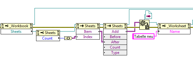

Hier noch die Lösung zum Problem (error -2146827284) bei neueren Versionen.
Das geht so:
