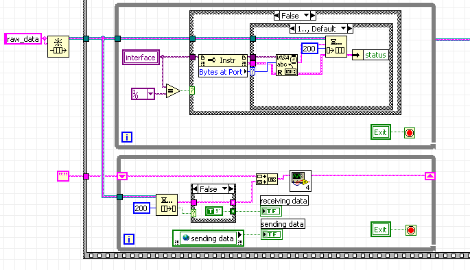

22.08.2006, 17:17
Neuling benötigt hilfe
Zum Auswerten von Daten musst du einen Parser programmieren.
Es geht so:
1) Du empfängst alle Daten in einer Whileschleife
2) Du übergibst diese Daten an eine weitere Whileschleife mittels einer Queue
3) In dieser weiteren Whileschleife suchst du deinen Syncbyte in den Daten
4) Wenn du Syncbyte gefunden hast, schneidest du an dieser Stelle deine Daten ab (mit Search und Split String)
5) Dann suchst du in dem abgeschnittenem String dein Abschlusszeichen und schneidest an dieser Stelle noch mal die Daten ab
6) Das was vor dem Abschlusszeichen steht ist ein Paket, das du leicht mit "Type Cast" in Zahlen umwandeln kannst.
7) Den Rest von abgeschnittenen Daten gibst du mit einem Schieberegister wieder an den Anfang der Whileschleife.
8) Die Daten, die von der vohrigen Whileschleife knüpfst du mit "Concancenate Strings" an das Ende deiner Daten
Ungefähr so, wie im Bild
Wenn unklar, nochmal Fragen
Gruss

Danke für deine Erklärung, aber mir sind leider noch einige Sachen unklar.
Was z.B. ist ein Syncbyte oder ein "Concancenate Strings"?
Sorry, bin noch ein Grünling im Bezug auf LV?
