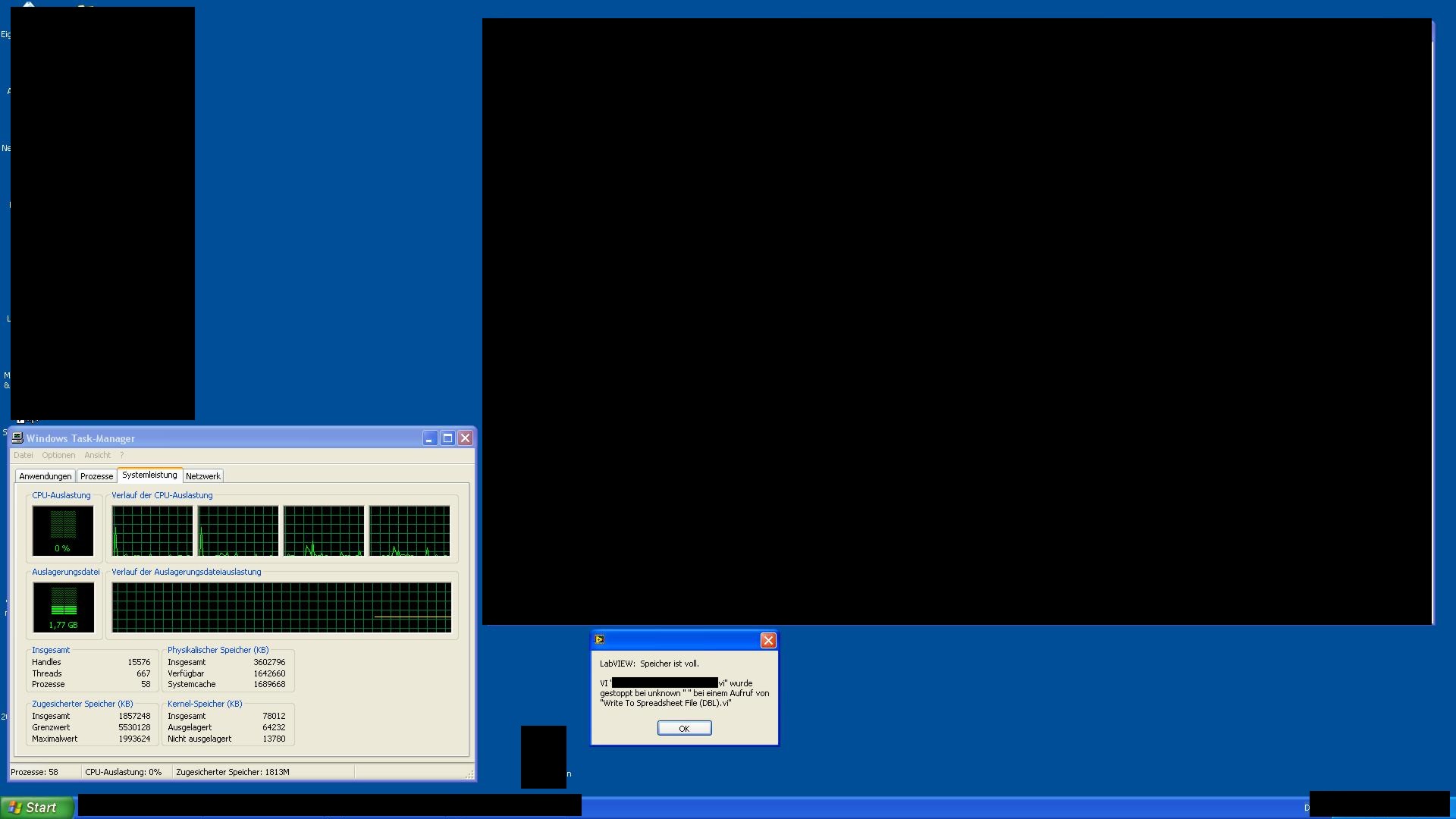

09.10.2010, 18:31
eMKay Offline
Beiträge: 33
Registriert seit: Jul 2010
8.6 Student

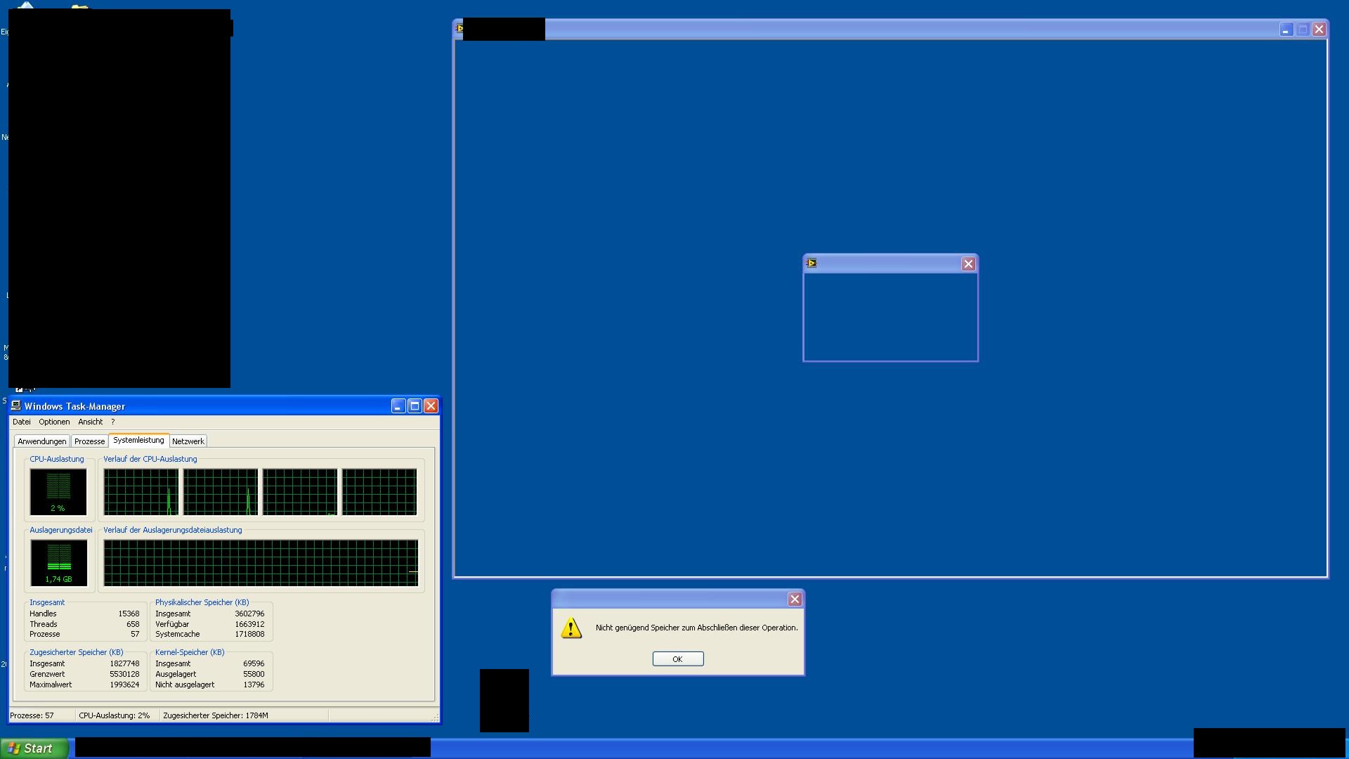

"Nicht genügend Speicher zum Abschließen dieser Operation"
Meine VI spuckt auch diese Fehlermeldung aus.

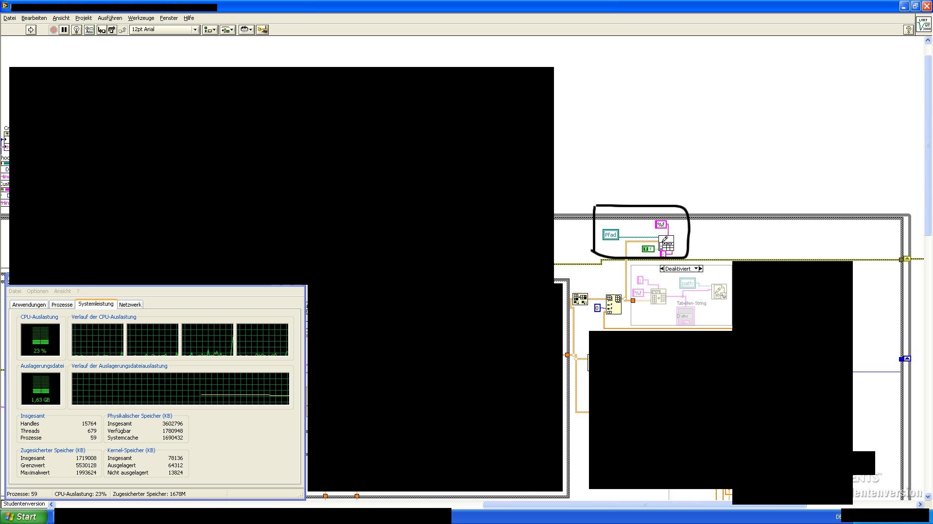

Ich habe mal Screenshots von den Meldungnen und dem offensichtlichen Übeltäter hochgeladen.
Wie man sehen kann ist noch mehr als genug Arbeitsspeicher vorhanden.
Er macht jedesmal bei der Funktion "write to spreadsheet file" Probleme. Wenn ich 1 Millionen Zeilen schreiben will macht er es ohne
Probleme - er schreibt auch Problemlos 8 Spalten mit jeweils 1 Millionen Zeilen.
Aber wen ich nur eine Spalte mit 2 Millionen Zeilen schreiben will kommt diese Fehlermeldung.
Also an der Datenmenge kann es nicht liegen oder? Weil 8 Spalten a 1 Millionen Zeilen ist deutlich mehr als eine Spalte mit 2 Millionen Zeilen.
Ich hatte mal irgendwo gelesen, dass Labview selbst seinen Speicher begrenzt und man den irgendwo einfach erhöhen kann, stimmt das?
Oder wie könnte ich das Problem sonst lösen?
Wenn noch Fragen sind was die Vi sonst macht, sagt bescheid.
Im Prinzip habe ich einfach nur ein 2d Array mit max. 8 Spalten und halt jeweils ein paar Millionen Zeilen (max. 4 Millionen Zeilen pro Spalte) und muss das in eine Tabellendatei (csv) Speichern. Dabei bricht das Programm mit den geposteten Fehlermeldungen ab.

wieso es im einen Fall geht und im anderen nicht, kann ich dir nicht sagen. Das Problem bei großen Datenmengen mit "Write to Spreadsheet" ist, dass dieses VI einen einzigen, riesigen String erzeugt und diesen auf einmal in eine Datei schreiben möchte, soweit ich weiß.
Du könntest versuchen, das Schreiben selbst zu übernehmen, indem du die Arrays manuell durchläufst und zeilenweise in eine Datei schreibst.
Dann entstehen nur kurze Strings und du kannst theoretisch so lange schreiben, bis das Betriebssystem es nicht mehr zulässt.
Einen Versuch ist es wert.

Es scheint eindeutig an der Zeilenanzahl zu liegen. Ich hatte auch mal testweise alle anderen Prozesse, die gleichzeitig noch geschehen deaktiviert - die machen keinen Unterschied. Es ist wirklich einzig und allein die Zeilenanzahl. Was du sagst leuchtet mir deshalb ein. Wenn da wirklich ein einziger String erstellt wird kann es natürlich sein, dass dieser einfach zu groß ist um noch geschrieben zu werden. Da ich ja weiß, dass 1 Millionen Zeilen kein Problem sind werde ich das glaub ich einfach mal in so 1 Millionen Zeilen Pakete zerlegen und schauen ob es dann klappt.

Oooook.
Ich habe grade noch mal die Zeichnung des Graphs deaktiviert nachdem ich die Änderungen an der Speicherung durchgeführt hatte und siehe da es funktioniert.
Jetzt habe ich die Speicherung und die Erstellung des Graphs einfach in eine Sequenz gepackt, so speichert er erst das File (das ist wichtiger) und erstellt danach den Graph. Bei 2 Millionen Zeilen in einer Spalte hat es gut geklappt.
Weil ich mich grad glücklich fühle lasse ich grade den absoluten Stresstest laufen für mein Programm: 8 Spalten a 4 Millionen Zeilen. Das dauert allerdings eine Weile (das Messgerät überträgt in Modemgeschwindigkeit Rolleyes ).
Wenn das auch klappen sollte bin ich soweit glücklich.
Um auch dem Thread eine Problemlösung zu präsentieren: Der erste Teil der Lösung war definitiv, dass die "write to spreadsheet file" Funktion versucht hat einen einzigen riesigen String zu erstellen und konnte den dann nicht mehr abspeichern. Nachdem das (wie oben beschrieben) gelöst wurde denke ich, dass das Programm versucht hat wärend es noch abgespeichert hat, den Graph zu zeichnen.
