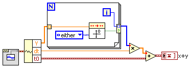

Ich habe ein sinusähnliches Singal (Waveform).
Wie kann ich die ich die Nulldurchgänge des Singals finden?
Mit "Search Waveform" habe ich es schon probiert. Leider geht das mit Level=0 nicht...

Hallo Tschibi,
sowas funktioniert jedenfalls:

Perfekt... Genau was ich brauche.
